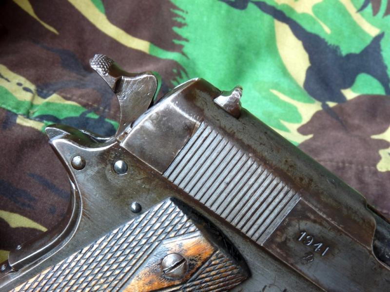

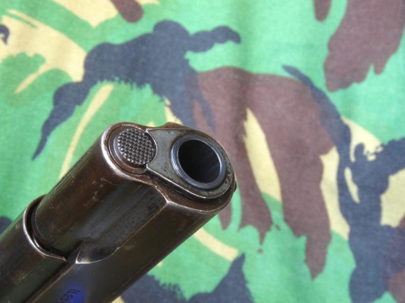

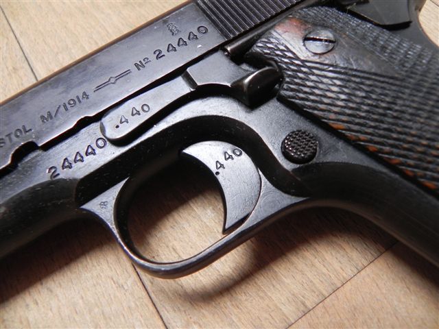

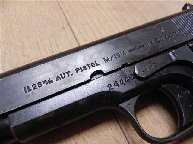

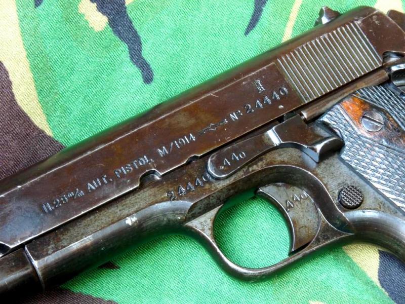

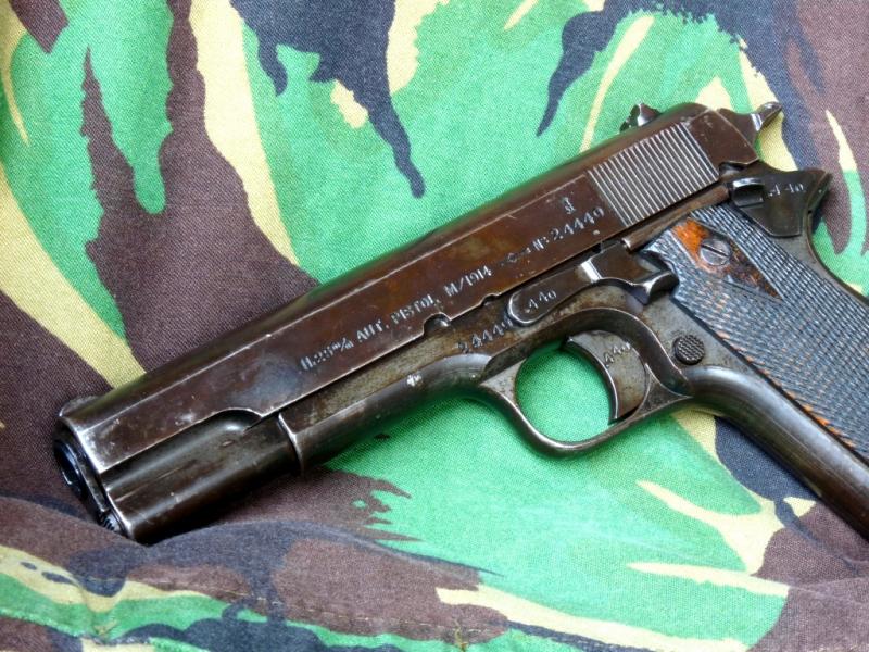

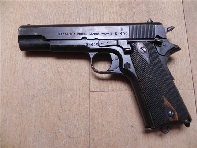

Olá companheros acabo de comprar una Colt Kongsberg Mod 1914 del anho 1941 del calibre 45 la arma es el numero 24440. Me gustaria obtener mas informaciones sobre esta Pistola e que valor podrá tener a nivel de colecion?? Voi poner algunas fotos para que podais mirarla :ypist:

es una gran pieza de coleccion, deberas asegurarte de que no ha sido repavonada y que las marcas del waffennant sean autenticas, pues se sabe de algunas que han sido añadidas.
el arma parece en buen estado , si el pavon es el original, que era mate, es una pieza para sentirse muy orgulloso de su posesion.
incluso reacabada, si se hizo bien, es una gran pieza. Con esas fotos es dificil decirlo, aparentemente incluso si se repavono no redondearon aristas y me parece muy correcta.
las cachas de esta parecen en estado original, usadas, pero con los restos de barniz.
has de poner fotos con luz natural y algo mas generales y con el arma mas plana.

Gracias por tu respuesta si iré publicar mas fotos del arma con luz natural , en estas fotos el arma está tal como la é comprado sin limpiarla tenia una especie de aceite negro lhá encrostado en el acero de tantos anhos assi guardada me dá la idea que desde la 2ª guerra mundial no se lé á tocado mas lá é limpado a fondo e é visto que nada en el arma á sido tocado ni pavonada está en su estado original me gustó mucho fue un acaso encontrarla lá é comprado en un museo en Noruega me an cobrado un monton de pasta para tenerla con todos los papeles en regla pero estoi mui contento con la compra un saludo.
Carlos Miguel
estimado Carlos Miguel,
estas armas son caras, jamas una KONGSBERG va a ser barata. Supongo que hasta los mismos Noruegos se la rifaran.
yo tambien creo que esta totalemnte original, lo cual me alegra. Anduvimos detras de una pero no fue posible.
creo recordar que la funda noruega no se parecia en nada a la americana, quizas JAVICHIN1991 te sepa orientar.
no la dispares demasiado.
un saludo

Felicitaciones por tan buena compra, las Konsberg son autenticas piezas de colección.
No encontraras mucha información sobre estas pistolas, hay un libro muy bueno que se edito hace años (ahora casi imposible de encontrar) que por desgracia estaba en danes.
Aunque suena muy atractivo el hecho de que una pistola tan americana como la 1911, haya sido usada por las fueras armadas alemanas en la 2GM (y los alemanes usaron bastantes Colt 1911 capturadas, algun dia hablaremos de ello), realmente las Konsgberg 1911 noruegas no vieron gran uso ni en la WH, LW,KG ni en las waffen ss. La razon principal fue la carencia extrema de municion, de forma muy reducida se fabrico 45 ACP ammo en la factoria Raufoss Ammunisjonsfabrikk de noruega, pero no habia mas fuentes de suministro.
La inmensa mayoria de estas pistolas (poco mas de 8000 fabricadas durante la ocupacion y unas 20.000 fabricadas antes de la guerra) fueron destinadas a las unidades de la Wehrmacht y bateria de costa de la Kriegsmarine dedicadas a la defensa costera, alli en Noruega (en esa aquella epoca un gran bunker aleman) y practicamente no salieron de alli. Dicho esto, por supuesto que aquellos que fueron dotados de Pistolas 657(n), que era como se conocia a la Kongsberg en la fuerzas armadas alemanas (no me gusta nada llamarlas fuerzas armadas nazis, porque salvo las waffen ss, que tenian un claro componente politico y por tanto nazi, ni la WH ni la KG ni la LW eran nazis, bueno, quiza esta ultima si tuviera mucho mas componente nazi que el ejercito y la marina) se las llevaron alli donde fueron destinados, asi han aparecido Kongsberg en Francia, e incluso en los balcanes.
En general las Konsgberg estan muy bien fabricadas (el acabado rivaliza con las Colt de epoca , aunque no el ajuste final, en especial durante la ocupacion alemana). Por lo que toca de Colt, decir que el pedido original al gobierno Noruego (antes que la produccion fuera licenciada a los Noruegos en el año 1915) fue de unas 400 pistolas calibre .45 ACP Government Model . Estas pistolas eran produccion comercial, por supuesto con el prefijo "C" prefix. servidas a finales del año 1913.,por desgracia no hay records en factoria de los numeros de serie, se cree que empiezan sobre C10000.
Dentro de la kongsberg, y despues de las citadas Colt originales servidas al ejercito noruego y sobre todo las pocas unidades marcadas en el año 1945 con el Waa aleman durante la ocupacion, quiza las mas buscadas son las "Matpakke-Colt" (o las Colt de la tartera), llamadas asi, porque eran fabricadas por los trabajores con partes robadas y servidas a la resistencia, por supuesto no tienen numero de serie ni tampoco acabado final.
Salvo las citadas pistolas las "Matpakke-Colt" (o pistolas de tartera hechas con partes robadas por miembros de la factoria afines a la resistencia), TODAS LAS KONSBERG DEBEN LLEVAR EL NUMERO DE SERIE O LOS TRES NUMEROS FINALES DE ESTE ESTAMPADOS EN TODAS SUS PIEZAS MENORES.
Sobre la funda era diferente al modelo M1916 americano, era una funda muy grande con solapa en cuero teñido en negro, y se portaba con un set de tres portacargadores . En Alemania se suelen encontrar.
Espero que te haya sido de alguna ayuda.

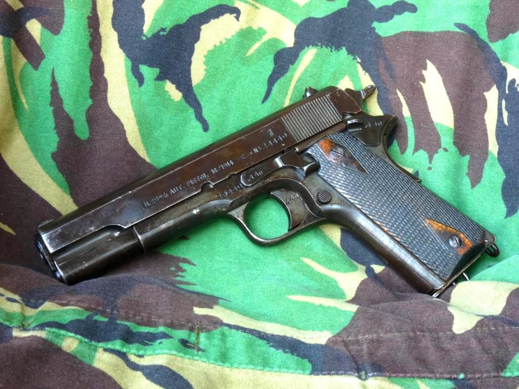

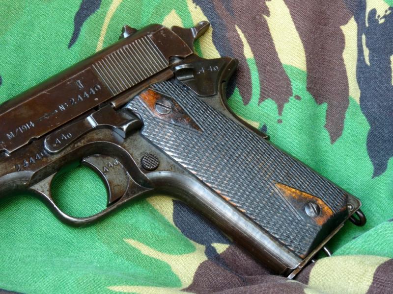

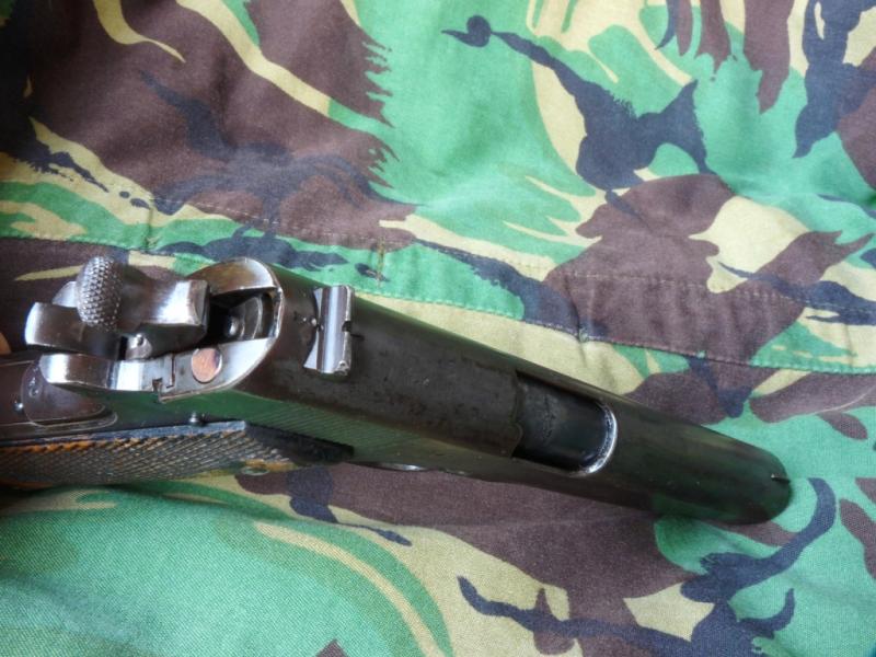

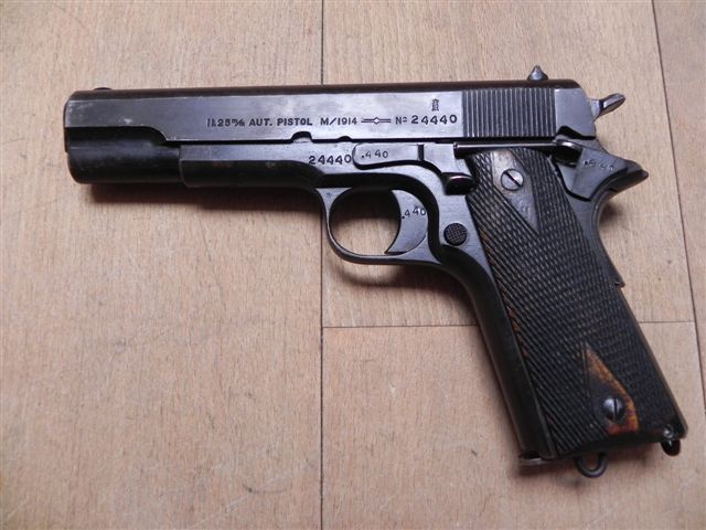

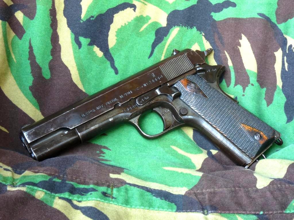

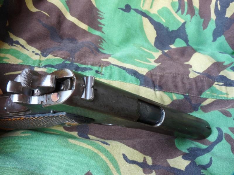

Olá companheros aqui van algunas fotos como prometido con gran calidad del arma lipia se puede ver el pavonado original. :xpist:

Pedazo de arma. Enhorabuena por la adquisición.
