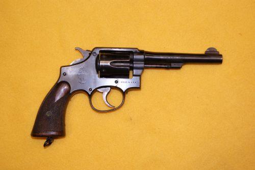

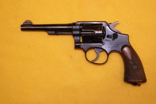

El arma en cuestion es un revolver S&W, "Military and Police" de 5". cal. 38 s&w.
El arma esta en perfecto estado de tiro.
Luis Miguel

Ya que estamos.
Podrias ponernos unas fotos del arma en cuestion.
Para que lo conozcamos.

Re: Recargar 38 S&W con dies del 38 SP.
Eso,eso, danos un poco de envidia,,,,
LuisMiguel
- .30-06
- Mensajes: 693
- Registrado: 07 Oct 2006 01:01
Chulo de verdad.
Y aparentemente en buen estado...
A disfrutarlo con salud y alegría,compañero.
El revolver esta impecable.
Formaba parte de un lote que enviaron los americanos a los britanicos en la II guerra mundial, dentro del programa de prestamo y arriendo de armamento, al finalizar la guerra estas armas fueron enviadas de nuevo a los EEUU que a su vez las volvió a enviar a Europa para armar a las policias de los paises del eje. Este modelo en concreto fue usado por la policia municipal de babiera.
Luis Miguel
Luis Miguel
