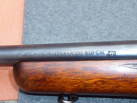

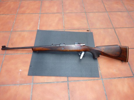

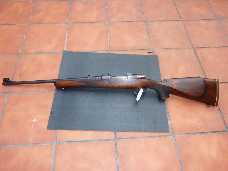

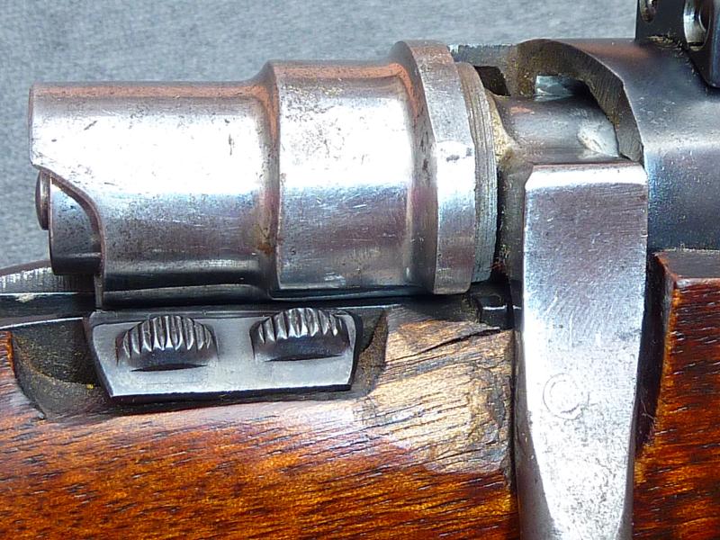

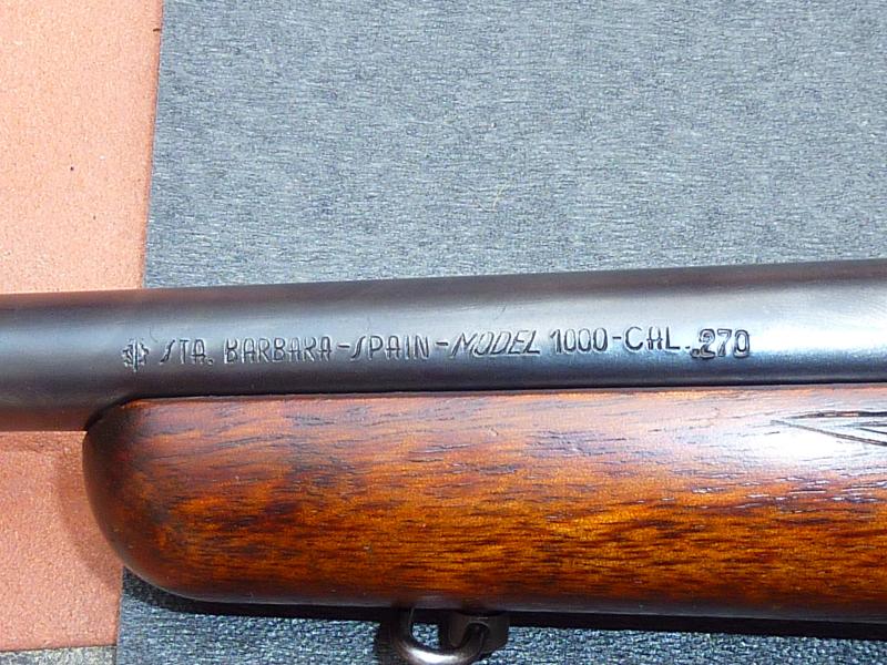

Aqui estan las fotos del rifle. El arma tiene una rosca para chupete pero la tiene soldada al punto por lo que ahora mismo esta inutilizable.
Las estrías están muy bien y de maderas sólo tiene el astillado y la grietecita que se ven en la foto del cerrojo y qe espero poder arreglar.
Espero vuestros consejos
Gracias, un saludo

Algunas cosas, la mas fácil la madera para regar Araldit y una prensa, muy importante es al flotado del cañon y ya puestos el encame para mi es primordial en cualquier rifle de cerrojo.
Los puntos con esas monturas de visor es muy difícil que puedas verlos. En el caso que los veas y tire bien con ellos recuerda que lo que le añadas a la V se lo tienes que añadir al punto.
Con respecto a cerrojo pulelo en una buena pulidora y te quedara bien.
Un saludo y que lo disfrutes.
