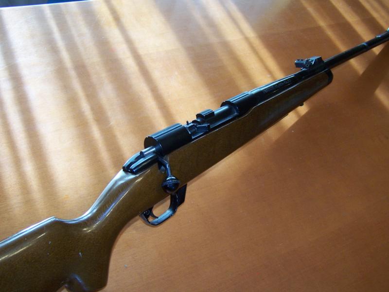

Hola buenas, aunque soy del gremio de los carboneros(avancarga),esta fue mi primer arma,y lleva tiempo en dique seco, por que se le escapa el gas al poner la botella,¿que sucede?,¿como lo puedo solucionar?,gracia.

esta carabina lleva un sistema de leva para apretar la botella de gas, este sistema se desgasta con facilidad y entonces deja de apretar, prueba a girar el platillo que empuja la botella a ver si así consigues que cierre y no pierda.
Otra posibilidad es que la junta del pincho de la botella este estropeada ya, esta junta la utilizan la gran mayoría de carabinas y pistolas crosman, también puedes poner la junta de las umarex cp99 y p88

Lo que dice Wibols es cierto; era el gran problema de esas carabinas.
Prueba poniendo un suplemento de goma o corcho entre la bombona y el tope que la empuja, para que se desplace un par de milímetros más. Es una solución temporal y terminara por volverse a desgastar.
