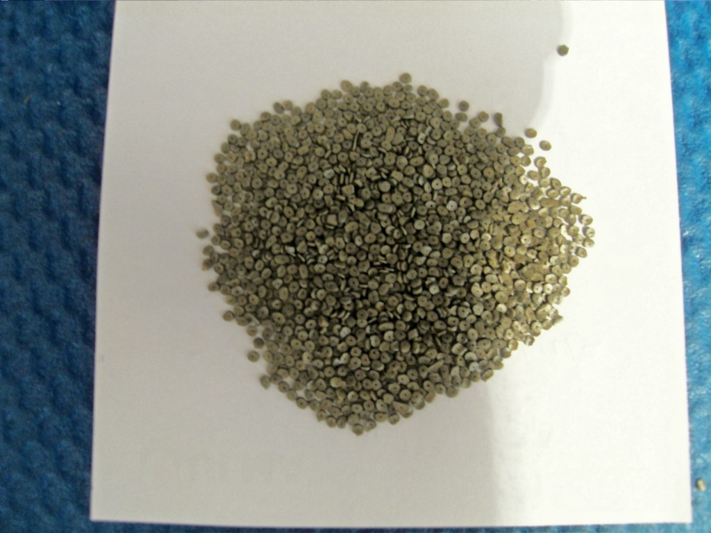

Hola a todos.
Ayudadme a identificar esta polvora.Es plana de forma redondeada y tiene un agujerito enmedio.
Hola a todos.
Un 00

el tipo no lo se, pero es la que llevan algunos cartuchos de caza

juande escribió:Hola a todos.
trail boss, excelente para cargas muy volumétricas.
https://www.handloads.com/articles/default.asp?id=37

¿sabes si hay tablas de recargas de esta pólvora o si sabes cuanta carga lleva para 9mm pb punta FMJ cobreada de 124gn?. Si tienes alguna información te agradecerá me la pasase.

juande escribió:Gracias jolz18.
siento no poder ayudarte, ya que para este calibre no hay datos de la Trail Boss.

Cuidado con la polvora si no sabeis exactamente la que es y la cantidad para recargar que podeis tener un disgusto :wink:

Es una polvora especialmente desarrollada para cargas de cartucheria metalica de polvora negra, asi que la vivacidad no es de lejos como las de sin humo. OJO no usar en 9 mm sin mas informacion !! Debido a su densidad y diseño, no varia en el quemado debido a su posicion en el casquillo. Esto es lo que se deduce del articulo.
Solo caben 4 greins en un casquillo del 9 lo que da idea de su indice volumetrico.

Hola,
Yo creo que no es "Trail Boss" aunque se parezca mucho.
Yo tuve una igual a la muestra, fabricada por Santa Barbara y al parecer utilizada en cartuchos de caza.
Ten cuidadin con ella. Es de dificil dosificación, yo no te aconsejaría que la usaras para 9 pb.
A mi me dió un sustillo en 38 Spl.
