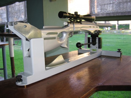

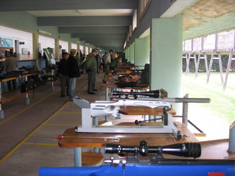

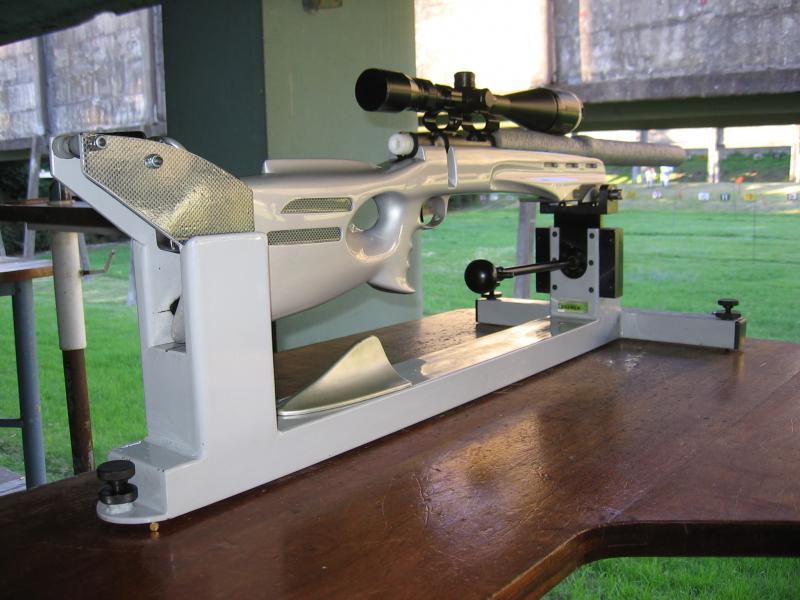

Realmente ésta modalidád está siendo múy popular en Sudamérica y me gustaría establecer un lazo con ustedes para intercambiár opiniones y comentarios al respécto.Por acá estamos bastánte limitádos de variedád de armas y municiones para tál fín y nos vemos obligados en muchos cásos como el mío a rebuscarnos con lo que hay al alcance de la mano.Los más afortunados pueden acceder a rifles ANSCHUTZ nuevos y utilizan accesoriós de manofactura Norteamericana que adquieren por medio de los catálogos de Sincler.Como oficiál mecánico múltiple de presición elegí diseñar y fabricar mi própio equipo para Bench Rest del cuál les adjunto un par de fotos,solo me restaría reemplazár mi viejo caño,que si bién todabía dá batalla,el paso se estría de 1 giro en 18" me complíca los días de más viénto.¡Cómo quisiera tenér un caño Lilja o Krieger o Anschutz!.El último tornéo por el título de Campeón Nacional 2009 clasifiqué TOP 3 de 35,con un promédio de 8,86mm por culpa de una maldita condición repentina que no me permitió acertár el último disparo del grupo#5(13,8mm aprox).JaJa..pero múy conforme con mis logros y de haber superado a 13 de 14 rifles Anschuts.

Este es mi rifle,un Haemmerly del año 60 que lo restauré y customize yo mismo para benchrest,la construccion del sistema de apollo direccionál (yipo joystic)con bloqueo instantaneo,coliza a rodillos de agujas y contról de retroseso por amortiguador regulable,también fue desarrolado y ejecutado por mí.
