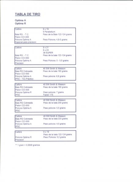

Aqui hago un porte a quien le pueda ayudar.
Un saludo.-
Hola buenas:¿Que recarga me recomendais para 9 mm.? De momento estoy recargando a 4,8 y una longitud de 30
