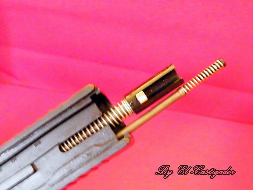

Bueno ya tenemos el muelle recuperador de la corredera fuera.
Ahora procederemos a extraer el cañón de la ubicación que tiene en la corredera, para ello lo desplazaremos hacia la parte delantera de la misma y lo levantaremos verticalmente para poder sacarlo de su alojamiento como se puede ver en la siguiente foto.
Una vez que hemos seguido los pasos anteriores tendremos el cañón fuera de su alojamiento sin ningún esfuerzo.

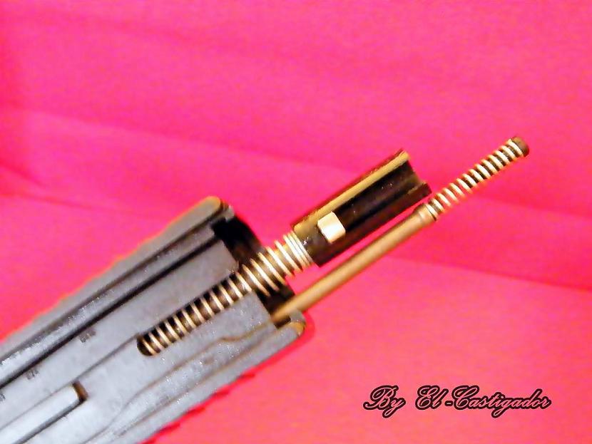

Bueno ya tenemos fuera el cañón y el muelle recuperador de la corredera ahora seguiremos más adelante con la extración de la aguja percutora y la uña extratora, pero primero una vista general de la corredera sin los elementos extraidos.
En la siguiente foto nos centraremos en la aguja percutora ya que para poder extraer la tapa trasera de la corredera para poder acceder a la aguja percutora y al muelle del extrator de la uña extratora tendremos que ejercer una pequeña presión sobre la aguja para poder extraer la tapa trasera de la corredera ya que la misma tapa tiene una rebaba para alojar la funda que lleva la aguja percutora.
En la siguiente se puede ver la zona donde ejercermo presión para poder liberal la tapa trasera de la corredera.

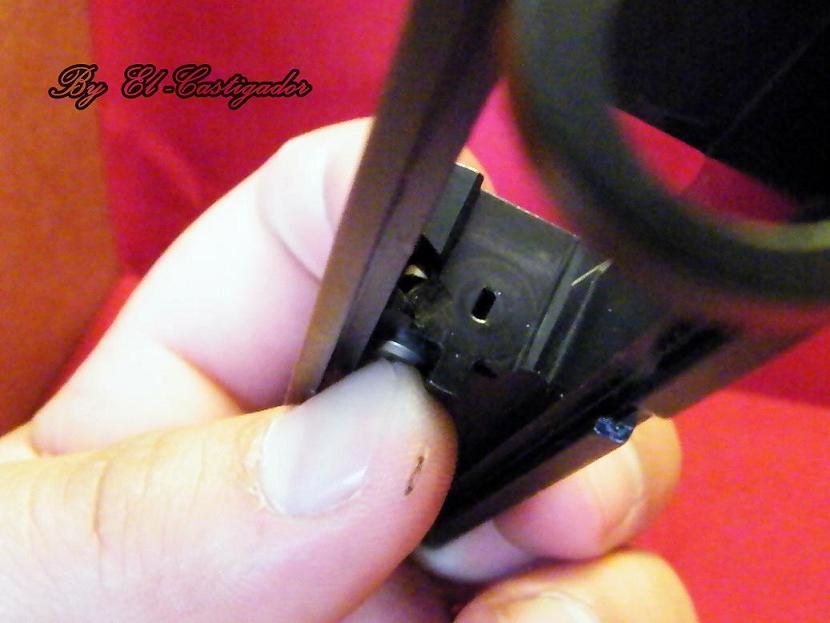

En la siguiente foto veremos donde tenemos que alojar la punta del destornillador para ejercer la presión para liberar la tapa de la corredera, ( el destonillador mejor que sea plano )
En la foto se ve un poco sucia la funda de la aguja percutora es por la grasa que le pongo que es de base de teflón como la que se utiliza en air-soft que no daña el plastico y cuando se hecha es totalmente liquida y en unos segundos coje consistencia y deja la pieza limpia y lubricada.
Una vez tenemos el destornillador colocado en el sitio y con la corredera vertical y con la parte delantera de la misma apoyada en la mesa ( la zona de la boca del cañón apoyado en la mesa para poder hacer la presión sin que se mueva la corredera ) presionamos la funda de la aguja hacía abajo y con el dedo la otra mano desplazamos la tapa trasera de la corredera hacía afuera para poder extraerla, cuando la movamos lo haremos con tranquilidad para evitar que el muelle y el bastago de la uña extractora pueda saltar ( es poco problable pere no cuesta nada tener cuidado ).
Como se puede ver no se ve el dedo empujando la tapa por que lo tenía en la camara que se le va hacer :lol:
En la siguiente foto ya podemos ver la funda de la aguja percutora y el muelle de la uña extractora.

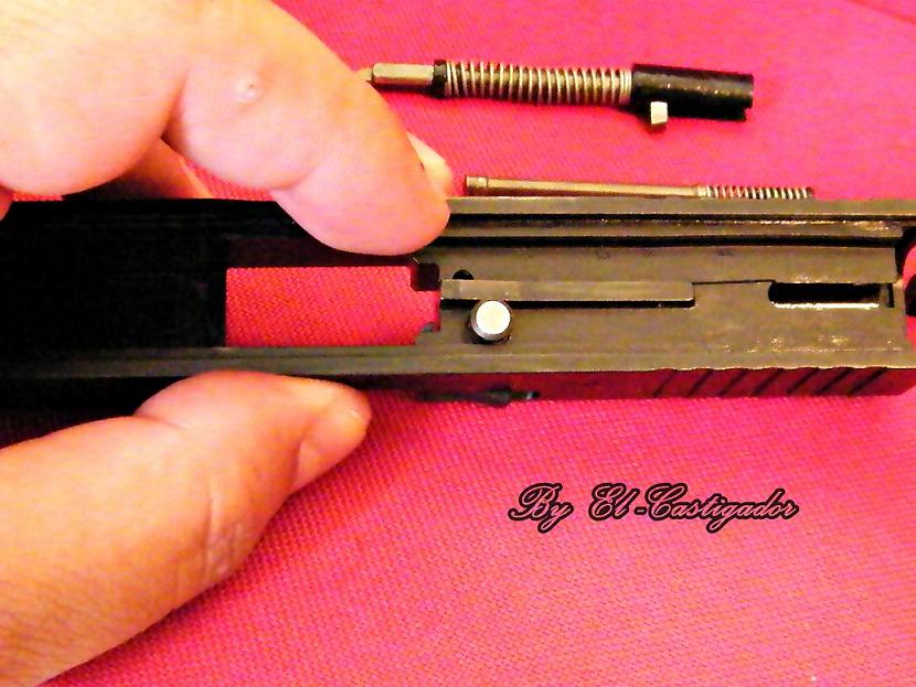

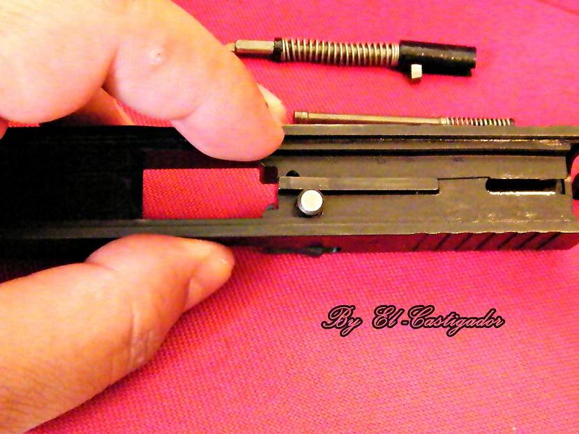

Con la tapa trasera de la corredera ya extraida y con un pequeño empuje del dedo procedemos a extraer del interior de la corredera la aguja percutora y con la ayuda del destornillador empujaremos hacía a fuera el muelle junto con el bastago de la uña extratora ( ojo tenemos que tener cuidado de no presionar el tetón cromado que hay en la pararte interior de la corredera ya que puede saltar este con su muelle ).

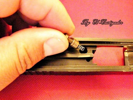

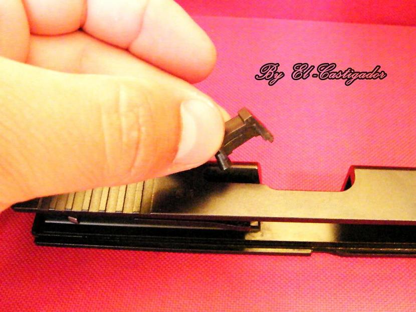

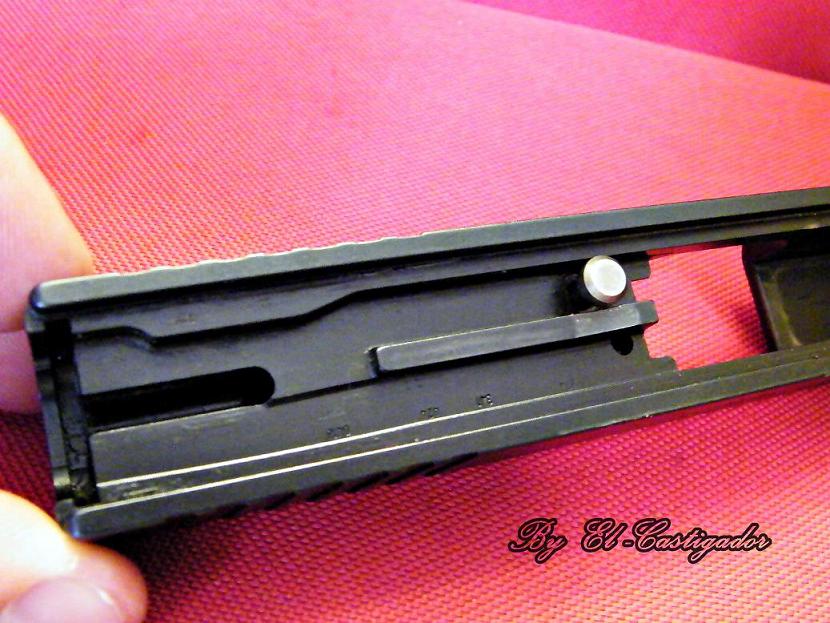

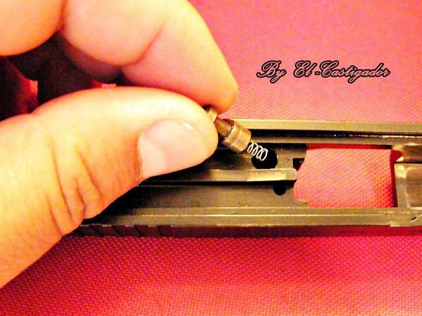

Una vez que ya tenemos extraidas la aguja percutora y el muelle junto con el bastago de la uña extratora procedemos a presionar el tetón que fija la uña extratora a la corredera, tan solo con presional ligeramente este libera la uña extratora de forma que volcamos un poco la corredera mientras presionamos el tetón y la uña extractora se liberará de la corredera por su propio peso.
Una vez que ha salido la uña extractora procedemos a extraer el tetón con su muelle, como se puede ver este tiene un rebaje que es lo que presiona la uña extractora mediante la presión del muelle que porta en un alojamiento interno el tetón.

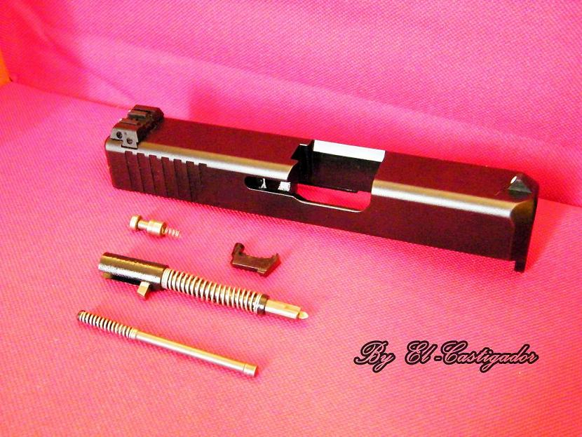

Y ya tenemos basicamente la corredera desmotada a falta de los elementos de puntería, para los cuales Glock tiene diseñada una herramienta para la extracción de los mismos.

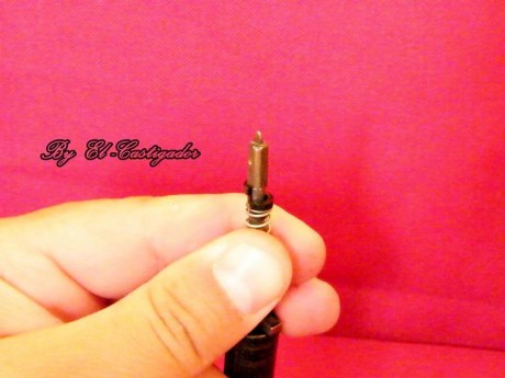

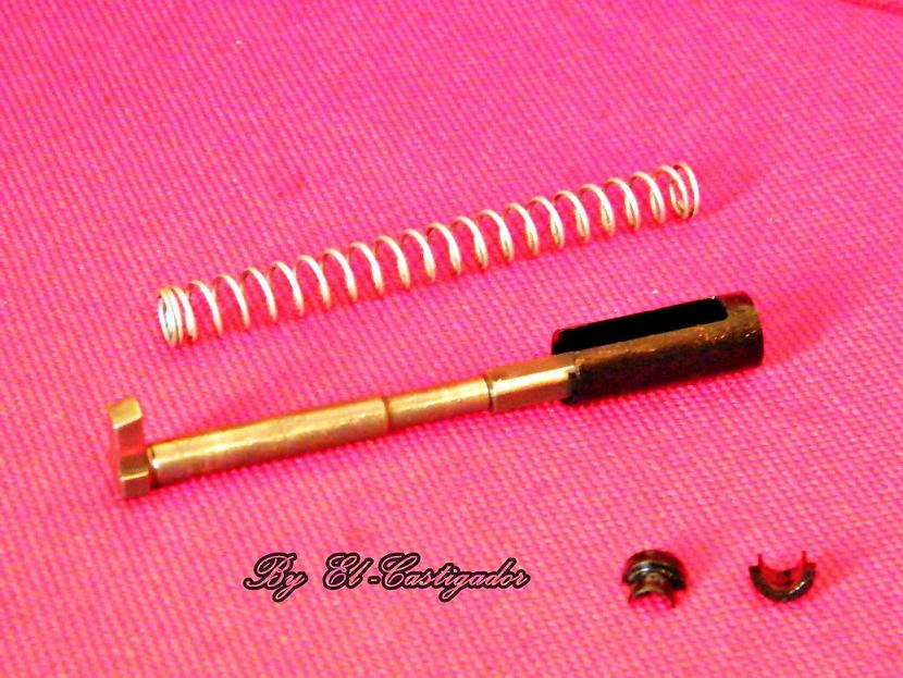

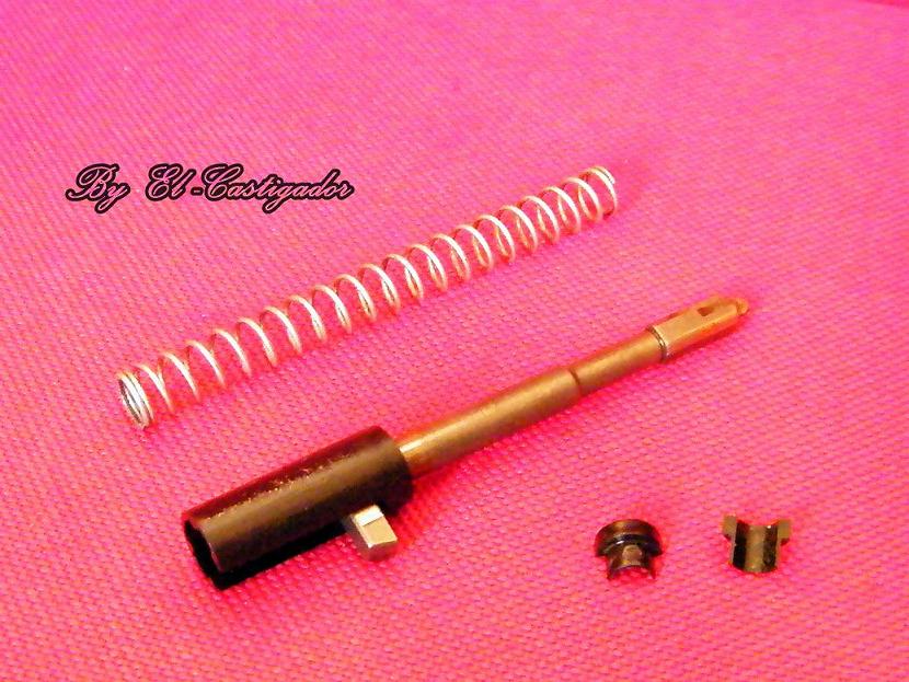

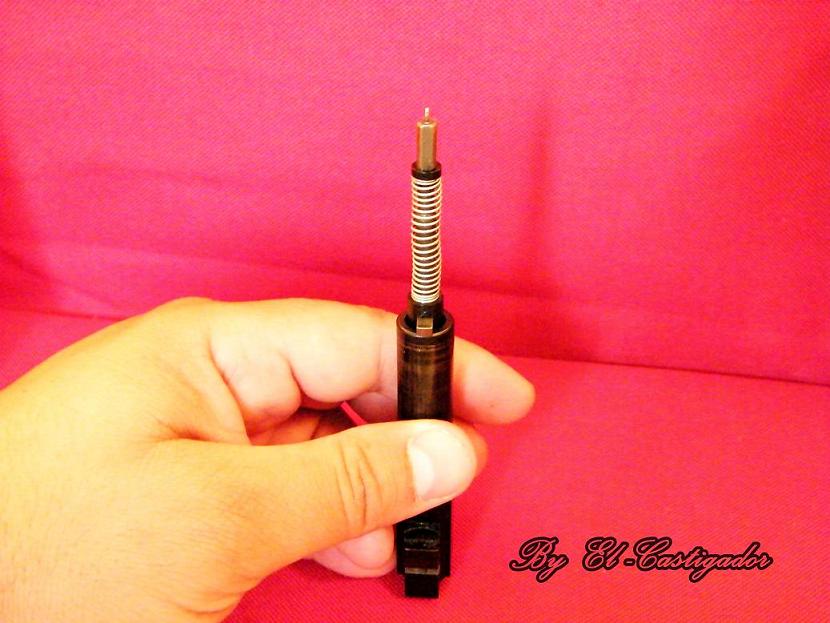

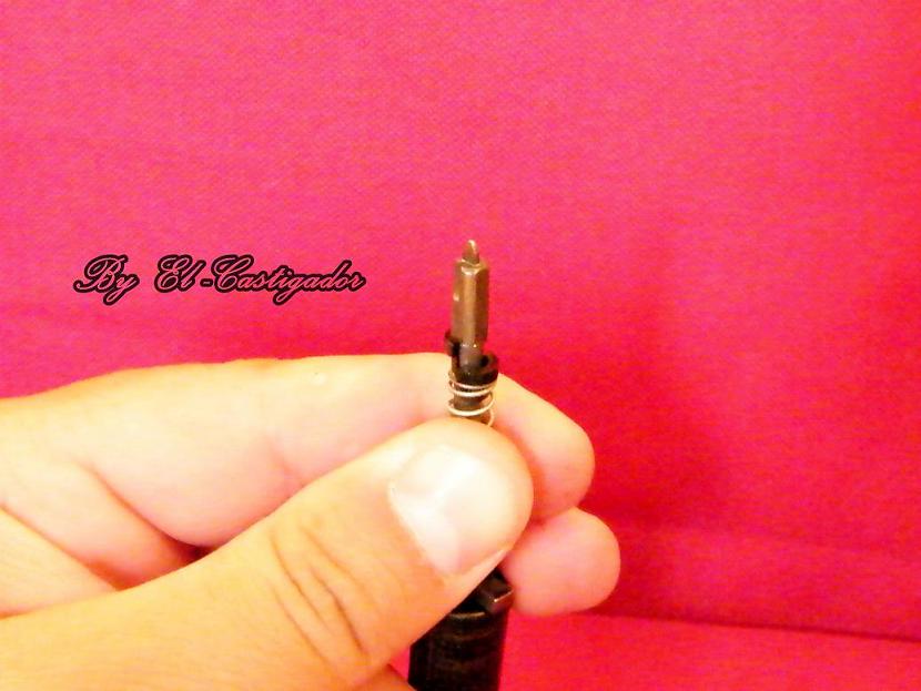

Acontinuación vamos a proceder al desarme del muelle de la aguja extractora para lo cual colocaremos la misma en el interior de la boca del cañón como se puede ver en la fotografía para poder empujar el muelle hacía abajo.
Una vez introducida la aguja y su envoltura quedará así.
Una vista general de las dos chavetas que fijan el muelle a la aguja.
el-castigador
Mensajes: 1298
Registrado: 09 Feb 2008 07:01
Re: Desarme y montaje Glock 26
Mensajepor el-castigador » 16 May 2010 05:43

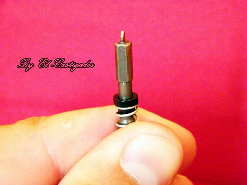

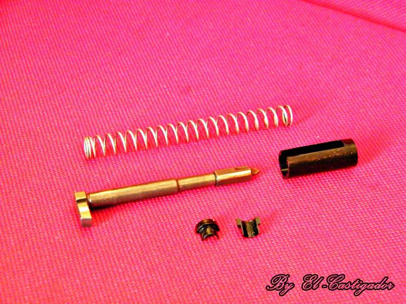

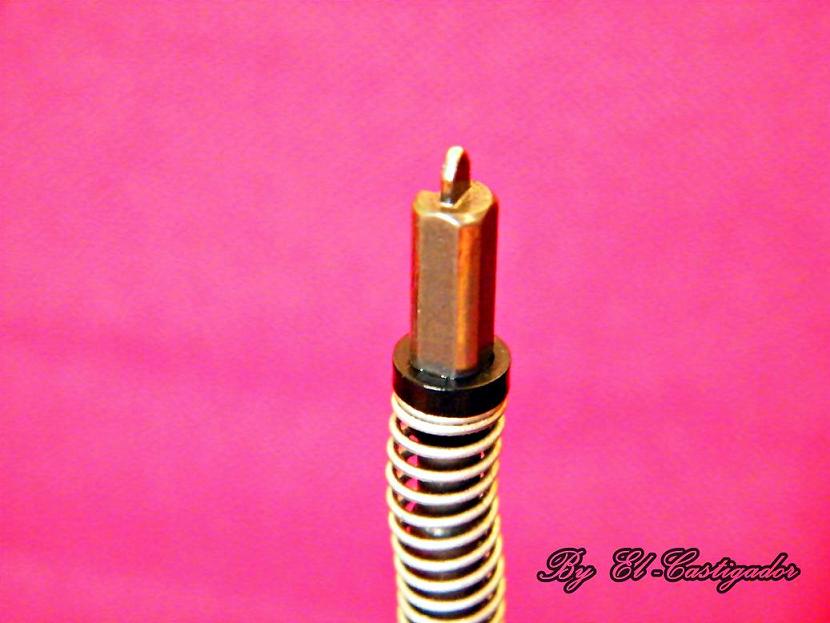

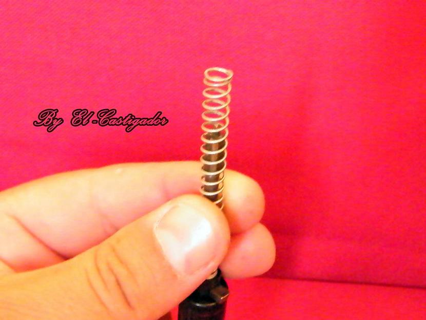

Ahora con la aguja dentro del cañón y presionando el muelle hacía abajo extraeremos las dos chavetas de semicono que sujetan el muelle a la aguja percutora.
Como se puede ver en la siguiente foto son dos chavetas de plástico las que sujetan el muelle.
En la siguiente foto y una vez retiradas las chavetas ya tenemos el muelle liberado de la aguja, con lo cual procederemos a extraerlo de su alojamiento.

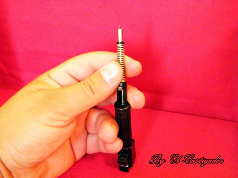

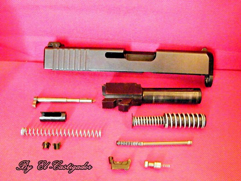

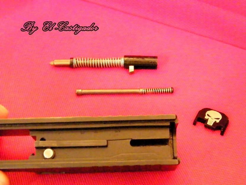

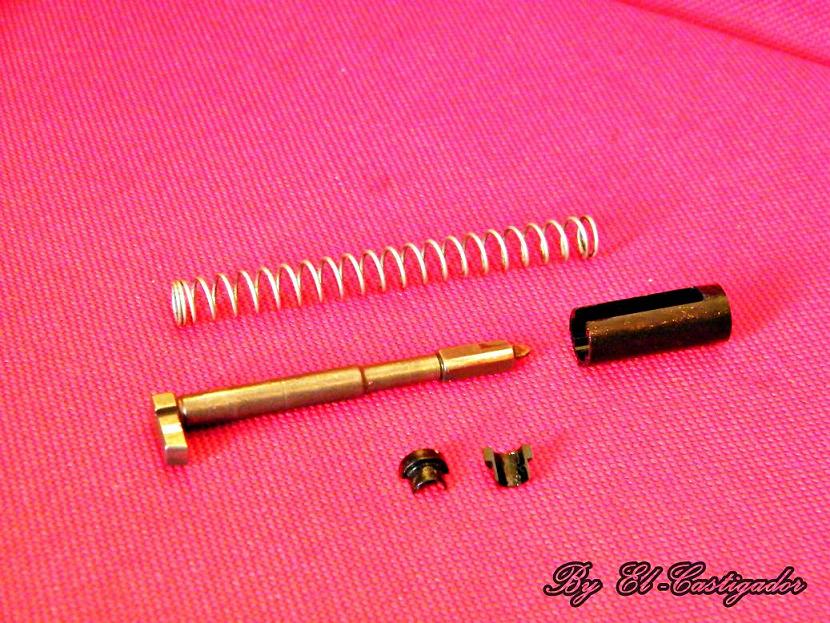

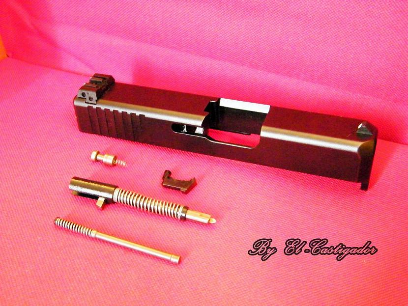

Ahora ya con el muelle liberado de la aguja percutora vasmos a desmotar la emvoltura de plástico que lleva la aguja percutora y pondremos unas fotos generales de la misma con todas sus piezas.
el-castigador
Mensajes: 1298
Mensajepor el-castigador » 16 May 2010 05:56
Bueno pues ya tenemos la corredera desarmada con todas sus piezas como se puede observar en la siguiente foto, ahora a limpiar las piezas y a engrasarlas, yo utilizo un aceite con base de teflón que va muy bien ya que también limpia las piezas y la misma forma un película protectora sobre las piezas rociadas.

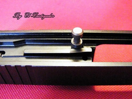

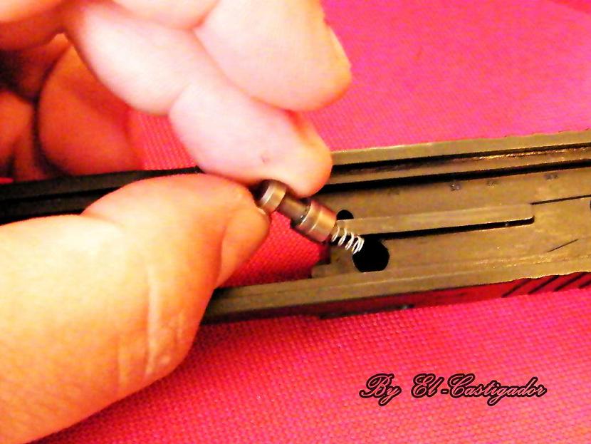

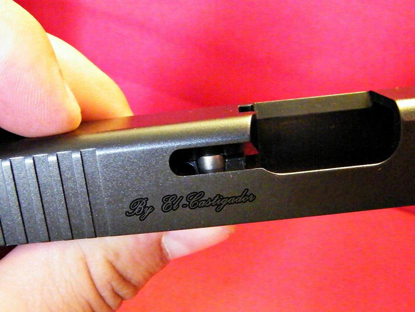

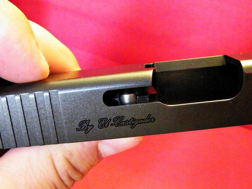

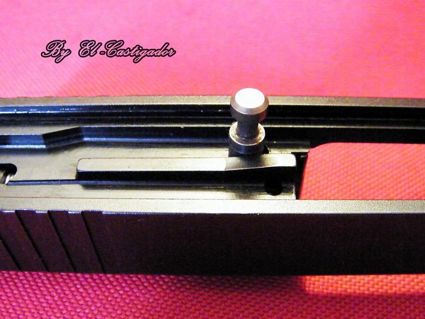

bueno con todo limpio y en su sitio procederemos al montaje de la corredera para ello lo primero que haremos es poner el tetón que sujeta la uña extratora como se puede apreciar en la foto.
el-castigador
Mensajes: 1298
Mensajepor el-castigador » 16 May 2010 06:03
Ya con el tetón en su alojamiento procedemos a presionarlo en su alojamiento de la forma que se ve en las fotos para poder ubicar la uña extractora en su sitio y que al dejar de presionar el tetón este por la fuerza del muelle que lleva presione la uña extractora evitando que la misma se puede desprender de la corredera.
