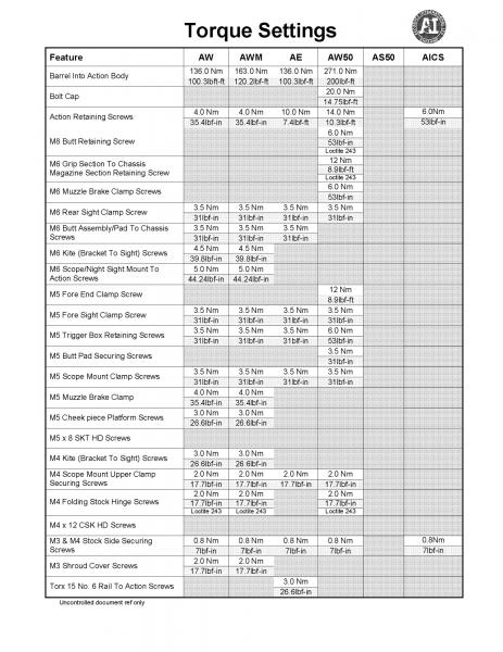

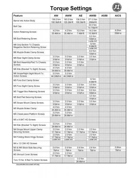

hola yo tengo un rem 700 police y le monte una culata AICS, tengo la lista de los par de aprite;
los tonillos laterales que sujetan el anillo a la bases es 3.5NM o 31 lbf-in,los que cierran el visor superior de base accuracy a 2.0NM o 17.7 lbf-in y la accion a la culata 6.0NM o 53 lbf-in uso la llave que suministra accuracy que es en NM.
un saludo
NM = newton metro
Lbf-in = libras pulgada
es conveniente que envies un email dado que los par de aprite para los anillos varian dependiendo del fabricante (no es lo mismo anillos en acero que en aluminio).
el de la culata de fábrica del rem 700 police es 60 inch pounds lbf-in
