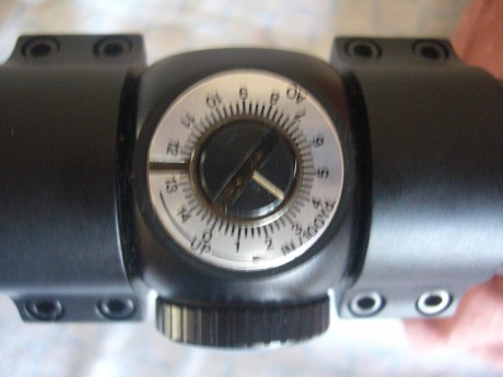

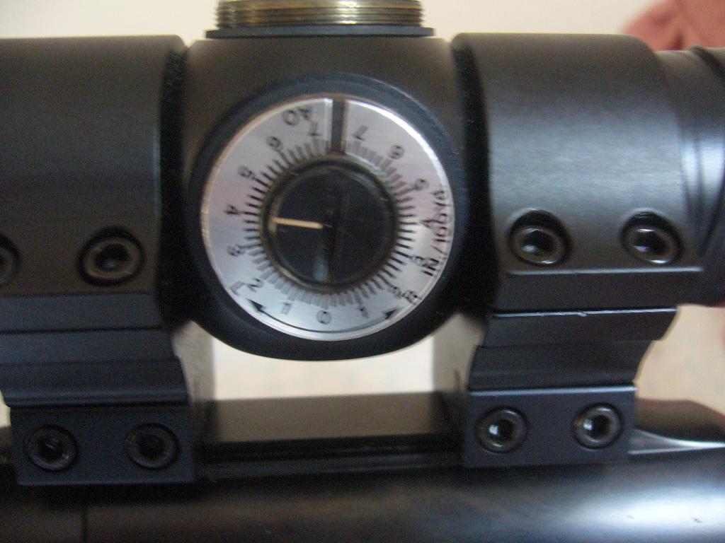

hola amigos mi visor es un tasco titan
3-9x42 os mando unas fotos por si me podeis explicar lo de las yardas que pone en el ateral y la numeracion y rayitas que hay formando un circulo, gracias de antemano y perdonar lo novato que soy.

Mensajepor Brubaker » 25 Abr 2010 21:35
Hola nacar, como ves te viene inch/100 yardas, es decir al venir cada pulgada dividida en 4 en la ruedita, quiere decirse que como habitualmente cada clik de rueda es unos 6 mm; pues una pulgada son 25 mm, . He procurado redondear, y obviar el termino moa, que a fin de cuentas es una pulgada.
Recuerda que si te van 10 cms altos los tiros, deberas bajar la reticula unos 40 cliks, por poner un ejemplo. Es asi de sencillo.
