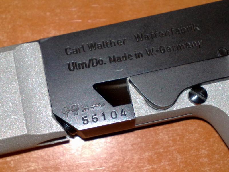

Re: ¿como saber la edad de un arma?

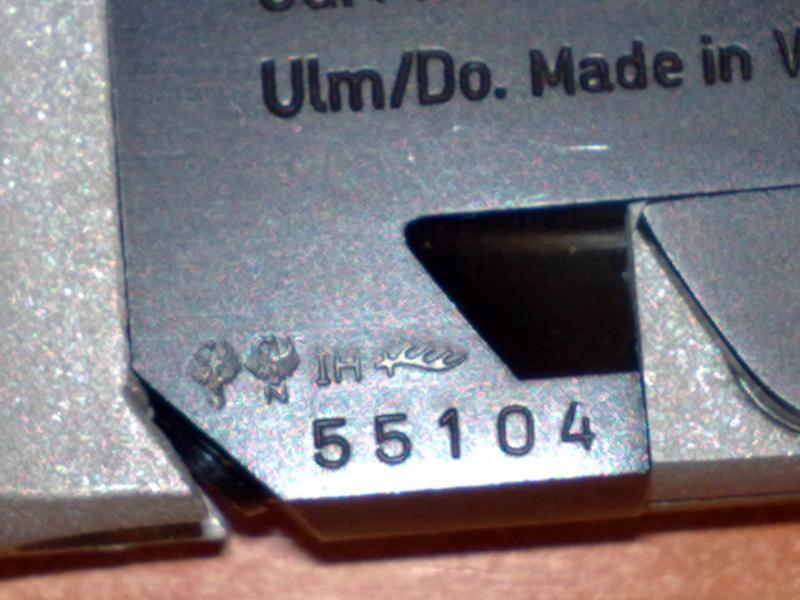

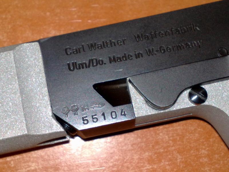

hola,
acabo de comprar una walther gsp y me gustaria, por curiosidad, saber el año aproximado de fabricacion. tiene las marcas que se ven en las fotos.
un saludo
un saludo
Si no me equivoco, la IH significa 98.
marroyol escribió:Si no me equivoco, la IH significa 98.
segun la wikipedia, los modelos fabricados entre 1968 y 1977 tenian un seguro manual en la parte izquierda del armazon (como la mia), caracteristica que desaparecio en los modelos fabricados a partir de 1977.
loqueseaoargo escribió:marroyol escribió:Si no me equivoco, la IH significa 98.
saludos
Corrijo lo dicho, tiré de memoria y fallé.
Los alemanes marcan el año de fabricación con una letra sustituyendo al nº yo empecé a contar desde 1 y lo hacen desde cero
A=0; B=1; C=2; D=3; E=4; F=5; G=6; H=7; I=8; K=9.
Por lo tanto el arma de la fotografía paso por el banco de pruebas de ULM en el año 87.
marroyol escribió:loqueseaoargo escribió:marroyol escribió:Si no me equivoco, la IH significa 98.
saludos
pues, suponiendo que tanto la wikipedia como tu tengais razon, lo unico que se me ocurre es que el carro sea del 87 y el resto del arma de un año comprendido entre el 68 y el 77.
un saludo

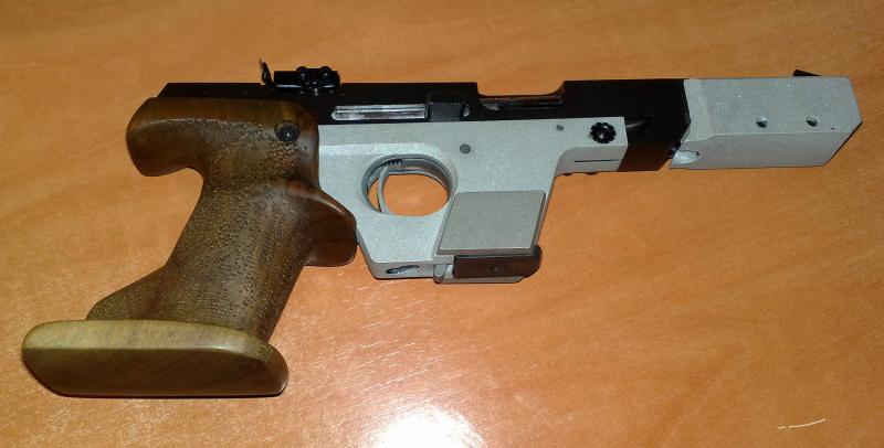

Pon una foto completa del arma, a mi por lo poco que se veía parecía una EXPERT y esas son modernas.
De la Wikipedia no te fies, que hay veces que meten errores de bulto.
marroyol escribió:Pon una foto completa del arma, a mi por lo poco que se veía parecía una EXPERT y esas son modernas.

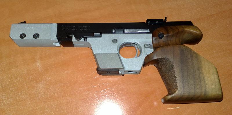

una expert? que va, que va, si me ha costado 500€. lo que pasa es que el armazon y el contrapeso son blancos porque un dueño anterior lo pulio con chorro de arena, segun me ha comentado el que me la ha vendido a mi. la verdad es que se queda preciosa.
ahi van las fotos.

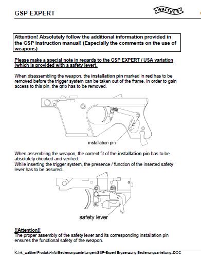

En el manual de la EXPERT que es el que tienes ahora en la página de walther pone que las armas para USA tienen el seguro tal como lo tiene tu pistola. Puede que por ahí vayan los tiros.
Es mas raro que se hayan mezclado armazon y corredera de distintos años de fabricación.
En cuanto a la forma de numerar los años en las pistolas alemanas es tal como te lo he dicho.
