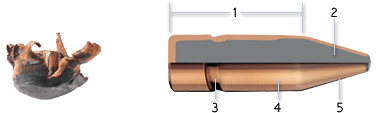

Hola ocsis:
La KS, es el nombre con el q RWS denomina a su punta semiblidada convencional.Puede q reconozcas otras semiblindadas como es la Core-lock de Remington.
La KS tienen una particularidad y es q su cuerpo cilindrico es mas largo q el de otros proyectiles p lo q se asienta mucho mas alineada sobre las estrias q los otros y esto le confiere una gran precision.
El rifle con el q hice las pruebas,q no es mio, tiene 3 o 4 tiros buenos ,debido a q es un cañon ligero, y he conseguido hacer grupos de algo menos de 5cm a 100mts(KS)y de 6cm con la carga de Tubal 3000.
