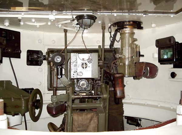

La torreta ocupaba la anchura total del casco y estaba armada con un cañón de 37 mm. en la primera versión y con uno de 45 mm. en la segunda, que es la que combatió en España.
La visión y puntería estaban facilitadas por un periscopio Zeiss y por un complicado sistema de puntería foto-eléctrico para el fuego en movimiento, realizando estas funciones de puntería y fuego el jefe-artillero desde la derecha, mientras que el cargador estaba a la izquierda del arma que tenía culata de apertura semiautomática.

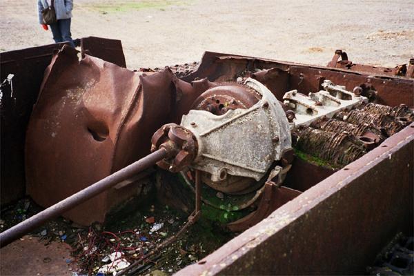

El motor era un GAZ T-26, construido bajo licencia de la firma Armstrong Siddeley, de ocho cilindros opuestos horizontalmente. Desarrollaba 91 caballos de potencia (68 kW) a 2.200 revoluciones por minuto. Estaba refrigerado por aire. El combustible que usaba era gasolina. El depósito de disponía de espacio para 285 litros.
La velocidad máxima era de. 68 kW a 2200 rpm. La velocidad máxima era de 28,5 Km/h en carretera y 20,9 Km/h por campo. Lo que le daba una autonomía de 225 Km por carretera y 175 KM por campo.
La transmisión era por árbol y caja mecánica de ciclos, contando con cinco velocidades hacia delante y una hacia atrás, que engranaba directamente con las ruedas motrices (que eran las delanteras). Se conducía mediante palancas y freno.

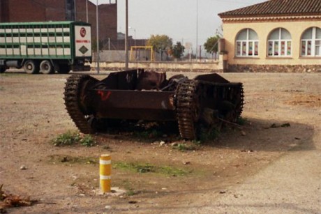

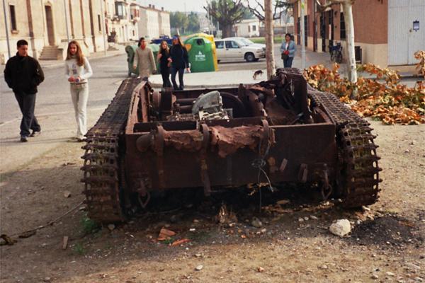

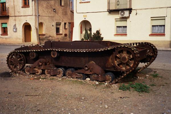

en lerida hector hay una barcaza en la entrada de un pueblo que se esta oxidando y pudriendo :cry:
homer
Mensajes: 46022
Registrado: 15 Feb 2008 07:01
Ubicación: VALENCIA
Re: Ese gran carro el T-26
Mensajepor homer » 09 Abr 2010 20:06
lo encontre hector cuando estaba en lerida en la AGBS me pase a verlo
esta en Antiguo tanque T-26, en Vilanova de la Barca un pueblo al norte de Lleida
En octubre de 1936 llegaron a España los primeros T-26. En Archena se creó la Escuela de Fuerzas Blindadas 160
En octubre de 1936 llegaron a España los primeros T-26. En Archena se creó la Escuela de Fuerzas Blindadas 161
