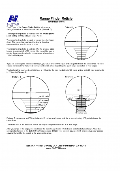

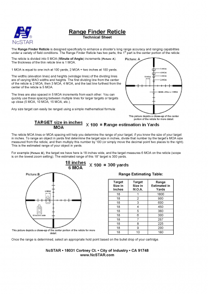

Re: DUDA MEDIDA ANGULAR MOA
Por ejemplo, de la marca NcStar hay varios modelos con esa retícula y éste es el manual de utilización:
Aquí pongo el enlace a un documento militar de otra retícula range-finding que usa otras unidades de medición: http://www.globalsecurity.org/military/library/policy/army/fm/23-11/Ch5.htm#s2
Mi visor Barska funciona parecido pero no igual, tanto en la parte superior de la retícula como en la inferior.
