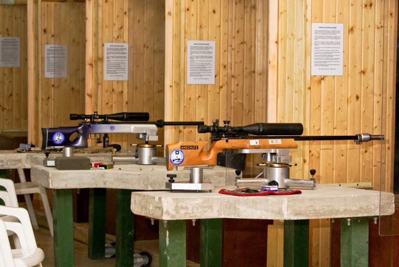

Cada vez se ven nuevas torretas y demás complementos para apoyar nuestras carabinas OPEN y STOCK.
Mi equipo es "casero" y me lo construí después de mi primera tirada que fue el Territorial de 1998 y quedé 3º, vi algo por INTERNET, había poco por entonces y el Pitorro y yo nos hicimos dos equipos iguales y hoy por hoy siguen dándonos satisfacciones.
Salu2
Salu2

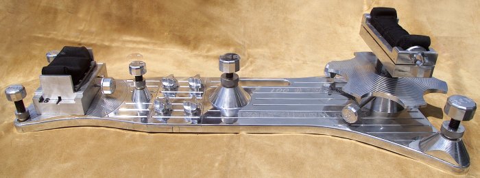

Hay un gran abanico de posibilidades...desde los 80€ hasta los 2500€ de piezas hechas por encargo...

¿te gusta más esta combinación de primavera-verano?, rifle y soporte en aluminio...

Ninguno de estos apoyos está permitido en este país para BENCHREST ya que los apoyos delantero y trasero no deben de estar unidos y menos ser una pieza.
El ultimo que has colgado se utiliza para tiro a 1000 Yardas.
Salu2.

Perdona SURICATO_2, pero ese ultimo que comentas, yo lo he visto en otras fotos y son 2 bases que se acoplan muy ajustadas, pero tiene cada una sus tornillos de regulación, o sea que están juntas pero no unidas, por lo que me parece que si que cumple, aunque también puedo estar equivocado y haber metido la Pata. Saludos a los SURICATOS

Esa torre y el sistema general del rifle de la culata de madera que hay luego de la Anschutz me recuerdan mucho al que se hizo nuestro amigo GGG, con el que ganó el Cto. de España hace unos años en Open. Sobre todo por los apoyos de teflon. Muy majo.
La Anschutz tiene una evolución interesante, creo recordar que es la Gun of the Week # 80 de la página 6mmBR y en su día ilustraba muy bien cómo hacer que una carabina vaya.
En Stock he llevado años esa torre que todos conoceis y que GGG llama el Sputnik, que hizo un amigo muy manitas y padrino de mi hija. Parece mentira pero funciona.
Lo que encuentro admirable es cómo haceis un sistema que tira a partir de un rifle y unos trozos de metal.
JW.
JW.

De éste modelo hay dos versiones: la mostrada que es una pieza entera
o
un fraccionado en dos partes independientes.
Más info en: http://www.baercustomrifles.com/
o

Este apoyo puede estar entero o en dos piezas, solo hay que quitar cuatro tornillos. En esta foto se aprecia mejor.
Lo intentaremos copiar y poner en circulación, seguro que hay quien lo compre, traerlo de USA está con portes incluidos por los 1200€ y si tenemos la mala suerte que nos lo paran en la aduana pues un poco mas.
Salu2
Salu2
