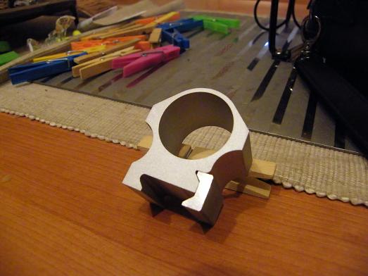

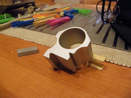

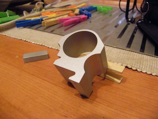

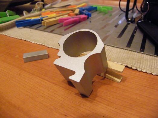

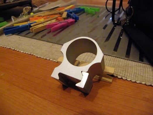

Ya tengo una anilla medio fabricada para el tikka, esta tarde intento colgar una foto, no me deis pal pelo que ya he dicho que no esta entera y solo era por hacerme una idea, :wink: .
Tengo dudas, ¿como tiene que ser de grande para que no se menee ni un pelo?, en principio he utilizado el sistema NATO en lugar del Mil-spec ya que me parece mas preciso en el montaje, tengo intencion de cerrar la anilla con 4 tornillos y a la regleta con dos tornillos, pero he visto que las hay de todos tipos y colores; dos tornillos en la anilla y uno al carril, 6 en la anilla y dos en el carril, ........

Mensajepor Cansino » 14 Mar 2010 19:15
Hay van las fotos de lo que puede llegar a ser una anilla para mi tikka, esta sin terminar, por eso es tan larga, esta pensada para visor de 30mm con campana de 50, el material no tengo muy claro cual es ya que esta hecha con unos retajos aluminio 6065 o 7075 t6, y tiene un peso de 54 gramos. Saludos

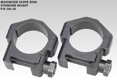

Cansino te comento,yo tube el visor busnell elite 4200 24x50 si es bueno,peeero no lo compares con el Leupold mark4 25x50 que compre no hay color,este ultimo lo compre por ebay me llego a casa todo por 900 eu aprox en usa,tube suerte no page nada,pero las anillas que tube con el busnell eran las warne que si estaban bien peeeero,no las compares con las badger ordnance de una pulgada que tengo ahora en mi remintong 700 police,cambio si pues lo calibras y pones a cero y no lo mueve ni dios no en vano es el equipo de francotirador de los stt de los usmc este material esta disenado para la guerra no para tirarte un dia tumbado en una manta de tiro,con la ventaja que supone la robustez del material y con estos te has hecho con un M24 excepto el rifle claro esta que no tiene nada que que ver en si supongo que alguien me corrija si digo lo contrario,pero que tambien hay que decir que que el R700 es tan preciso como el tirador que dispara con el.
Tengo la direccion del que me envio las anillas por si quieres.
Espero haberte sido de ayuda.

Mensajepor Cansino » 23 Mar 2010 14:46
Hola Thor571,
gracias por el nombre de unas buenas anillas, por lo que veo para un 308 con un solo tornillo a la regleta y 4 para la anilla es suficiente para mantenerlo en su sitio.
Me ha chocado bastante la forma de estas anillas, aparentemente el "agujero" no ajusta en toda la superficie del tubo del visor, ¿a que se deve? :roll:

Pues creeme que las mias no tienen ese problema,sera de la imagen o no estaran atornilladas o yo que se,pero lo dicho van de fabula es mas no te las venden por ser catalogadas como parte fundamental de un arma {m40 o m24} en algunos sitios solo te lo venden a una direccion usa por necesitar un permiso del departamento de estado o algo asi era,te aseguro que en el mercado no las hay mejores,las hay en acero o en aleacion sobre unos 160Eu en casa eso si.
