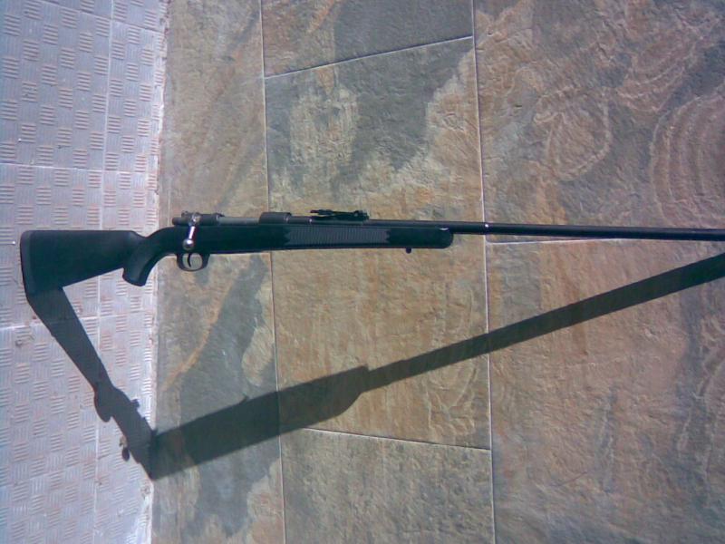

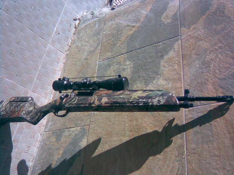

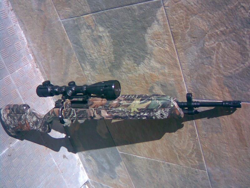

Mi FR8 de caza
Hola:
Me estoy planteando hacer una locura de las mias,y me gustaria que me dieseis vuestras opiniones, 60
Hola:
Me estoy planteando hacer una locura de las mias,y me gustaria que me dieseis vuestras opiniones, 61

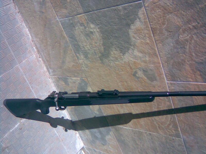

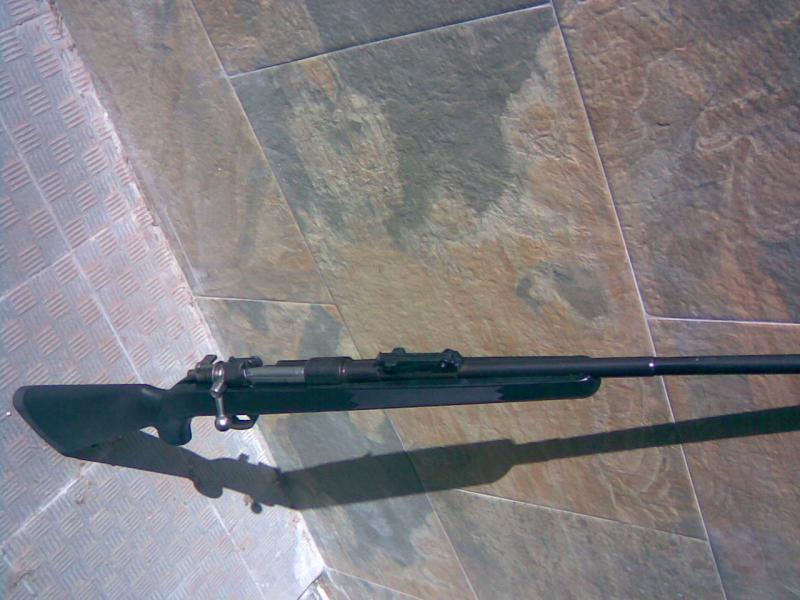

Este es algo mas simple,un 8x57JS turco
Hola:
Me estoy planteando hacer una locura de las mias,y me gustaria que me dieseis vuestras opiniones, 110
Hola:
Me estoy planteando hacer una locura de las mias,y me gustaria que me dieseis vuestras opiniones, 111

Por cierto Wilcow, esa culata ¿le hiciste algun ajuste o ya venia todo a su medida? me refiero al cajon, encame del cañon y demas enganches, porque ese es un K98 turco ¿no?, es que soy muy curioso.
Un saludo ....................................... :sniper

Mensajepor Wilcow » 18 Mar 2010 01:16
elcoco escribió:Hola:
Hola,por partes:
Lo de la munición,es el 8mm Mauser,osea que tienes toda la munición que quieras normalmente,para caza con ese calibre hay poco que no este dicho ya,a la hora de tirar es muy,muy suave,te diré que es mucho menos desagradable que el .308W,que me resulta muy brusco,y mira que yo llevo muchos años cazando con .300WM(y no lo cambio).
La culata creo que si que le comí algo con la Dremmel,pero casi siempre tienes que ajustarlas,pero vamos,que creo que no tardé ni una hora en tenerlo terminado...

Wilcow, lo de la culata, me supuse que se le habia que haber retocado algo, ya que no todos lo huecos son iguales y sobre todo en la parte de los almacenes y gatillos, pero lo que mas me come el coco es ,si los agujeros de los tornillos coinciden o no, eso me pone de los nervios.
Y del 8mm yo creia que pegaba mas 308w, que seria mas o menos como el 30.06, pero como nunca lo he probado no sabia como daba, es bueno saberlo.
