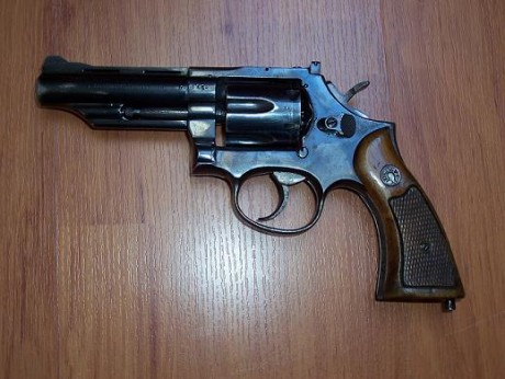

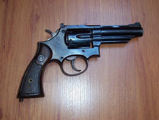

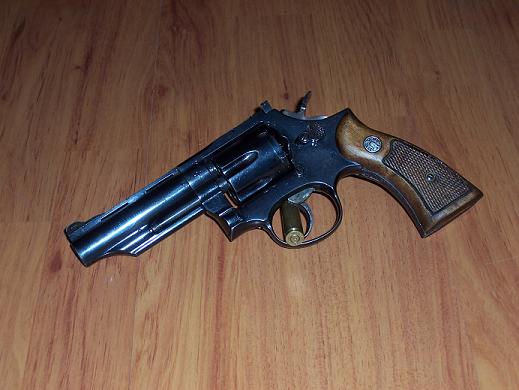

Un compañero me ha dejado un Martial para adecentar, es de subasta y posiblemente de una compañía de seguridad privada.
Un costado
El otro
Solista totalmente sin pavón
Un costado
El otro

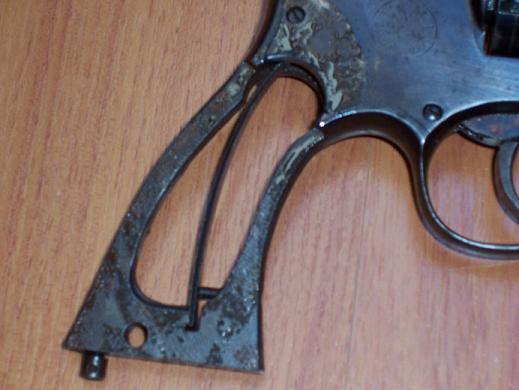

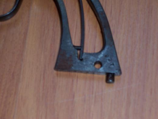

El revólver tiene muchos puntos de roce de funda de servicio, algunos picados de óxido y arañazos de haber quitado las picaduras de óxido con lija no muy fina
Puntos de óxido
Puntos de óxido

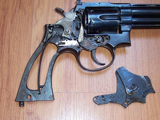

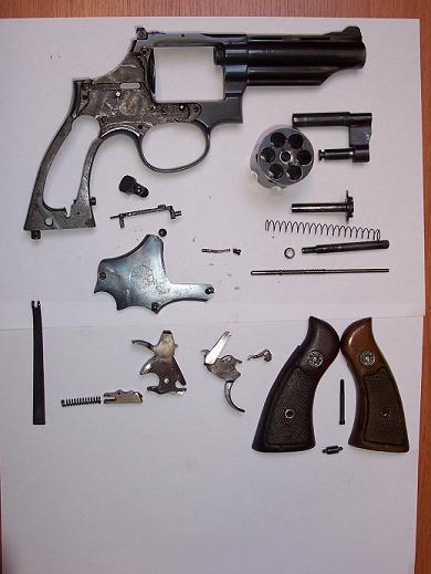

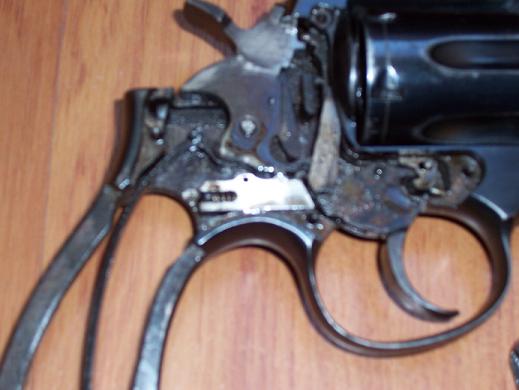

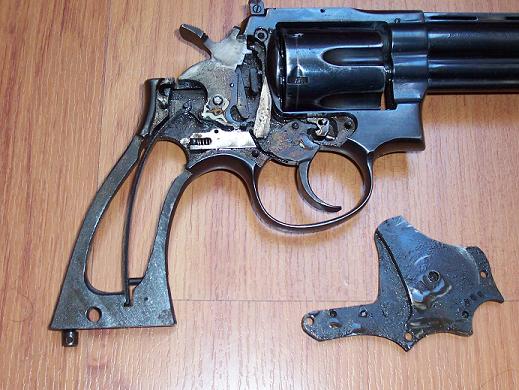

Abriendo las tripas, mecanismo muy sucio y con exceso de aceite.
Última edición por marroyol el 14 Jul 2012 20:09, editado 2 veces en total.

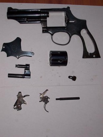

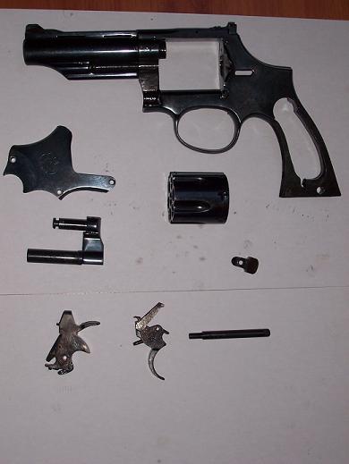

En pelotas

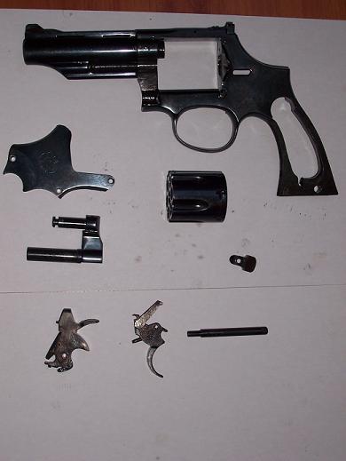

Procedimiento:
Limpieza con disolvente, lana de acero 0000 con mucho aceite, desengrasado con alcohol de quemar por dos veces.
Tras esto pavonado en frio tres capas con perma blue, lavado y secado y una gruesa capa de aceite de armas.
Ya se ve el resultado:

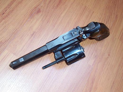

Piezas mayores
Piezas mayores
Última edición por marroyol el 14 Jul 2012 20:11, editado 2 veces en total.

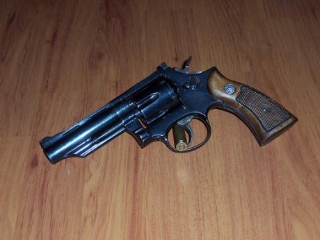

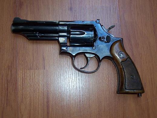

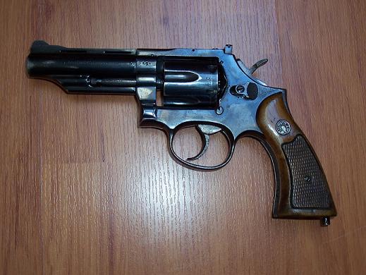

El resultado una vez montado y ajustado, a las maderas les he dado aceite de lino en la derecha, que tenía el color mas oscuro, y en la izquierda le he dado colorante de nogalina y aceite de lino con colorante (le hacen falta mas capas para cojer el tono de la de la derecha).
