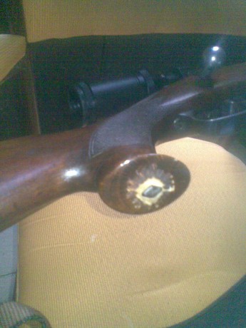

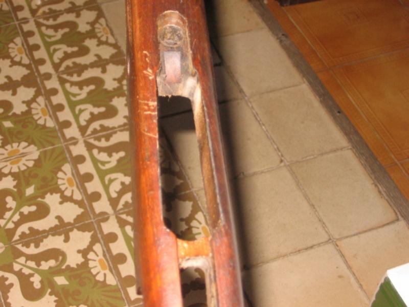

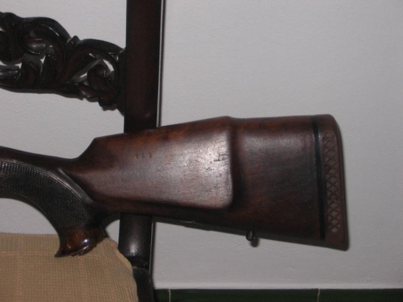

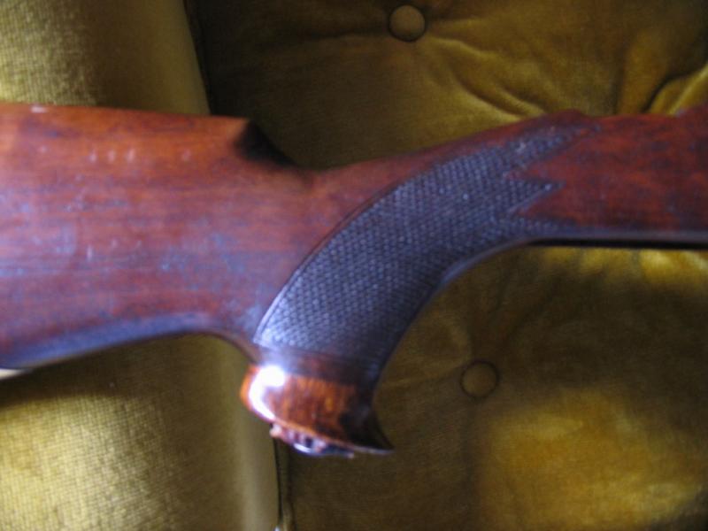

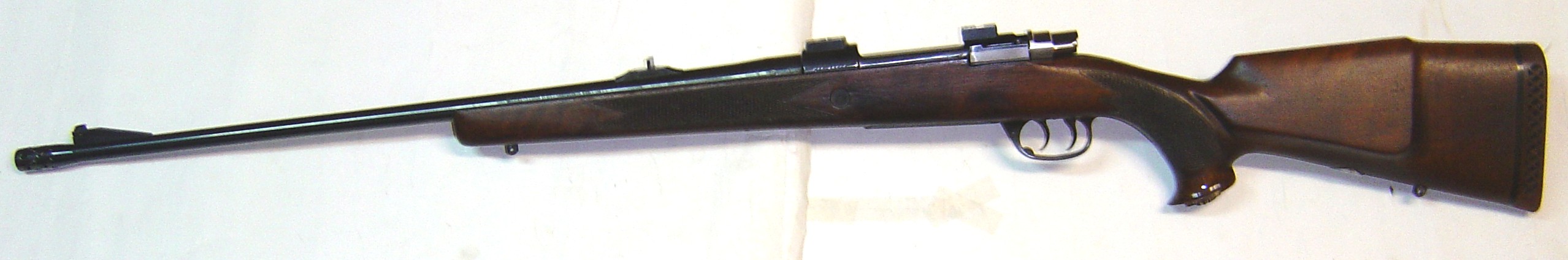

Os adjunto algunas fotos para que veais el estado en el que esta, que no es demasiado malo, pero que pretendo rejuvenecer.
Muchas gracias a todos de antemano y un saludo.
Hola a todos.
Deciros que es la primera vez que entro en este subforo y quiero formar parte del grupo 00
Vista completa
Hola a todos.
Deciros que es la primera vez que entro en este subforo y quiero formar parte del grupo 01

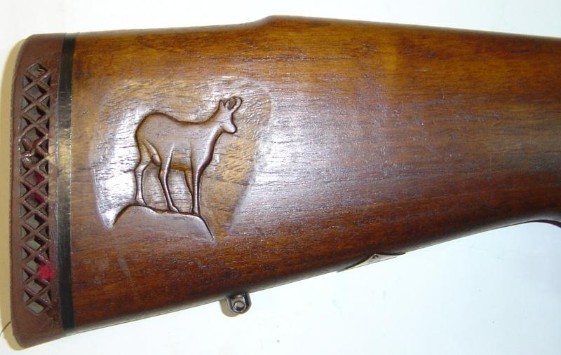

Detalle de la culata. No esta mal, pero tiene un aspecto demasiado viejo para mi gusto, aunque el rifle es todo un clasico.

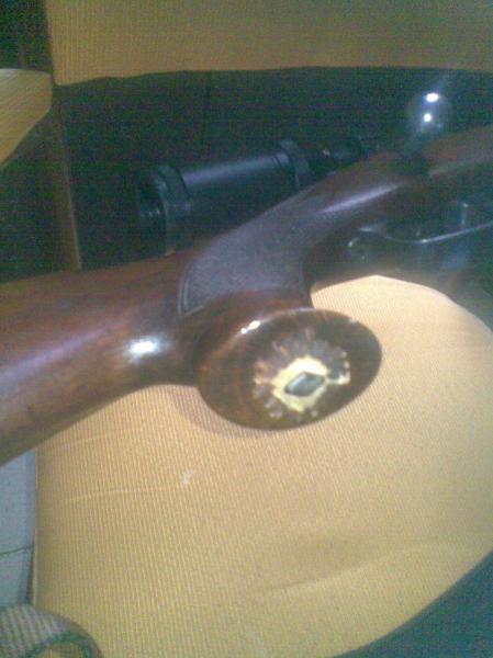

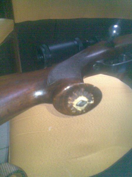

Mensajepor jjreyes » 11 Mar 2010 10:22
Os adjunto algunas fotos de la culata para que me orienteis. vereis unas manchas negras y unas hendiduras, de las que ni siquiera me habia dado cuenta... :!:
Luego iran mas fotos...
Hola a todos.
Deciros que es la primera vez que entro en este subforo y quiero formar parte del grupo 170
Aspecto del picado del Pistolet. A lo largo de toda la culata se ven zonas ennegrecidas, como si alguien le hubiese dado "brochazos" de mas

Arañazos de la zona del cargador

Se ven tres hendiduras en la carrillera
