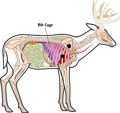

Tienes el handicap de utilizar un 243win, es un calibre algo lijero pero que hilando fino puede abatir sin problemas un ciervo "tranquilo" a 150 metros(o mas) dejandolo en el sitio. Aunque todos sabemos donde tirar te pongo una imagen para que el chaval tenga mas claro donde poner la cruz, te he marcado dos puntos negros, el inferior es la zona que llamaria segura ya que 10cm de desviacion sobre ese punto en cualquier direccion va a ser para mi un tiro correcto. El punto superior si la situacion lo permite es un verdadero placer ver como el animal se desploma, es igual que si lo desconectaras con un interruptor :mrgreen:, pero claramente es mas delicado a la hora de apuntar, ......... ya vale que me enrrollo, jejej. Saludos
