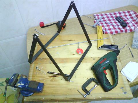

hoola a todos, pues haber si os gusta este brico que llevo tiempo queriendo hacer y por fin ya esta terminado jejej:
hoola a todos, pues haber si os gusta este brico que llevo tiempo queriendo hacer y por fin ya esta terminado 00
en construccion

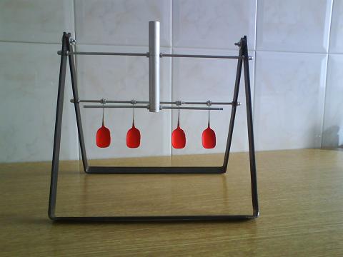

ya terminada
hoola a todos, pues haber si os gusta este brico que llevo tiempo queriendo hacer y por fin ya esta terminado 10

materiales: barra de hierro de 4.3mm x 21mm, barilla roscada de 1m de 5mm, tuercas de acero cincado de 5mm tornillos 2 tornillos de 5mm 4 tuercas de 5mm ciegas, cucharillas de los chinos (modelos a escoger) y un tubo de aluminio que bien bale tambien una cuchara grande. y de herramientas pues taladro torno, pensas , brocas de 5 y de 6mm y llabe de 8 escuadra y calibre. En resumidas cuentas que esta al alcance de cualquiera con apenas 10€ en material
saludos

tengo ganas de probarla jejeje paralos que no lo conozcan, el tema se basa en que los pendulos la dar 3/4 de vuelta se quedan encima de la barilla que tiene el tubo de aluminio abajo y al dispararle en la parte de arriba de dicho tubo los pendulos se liberan y caen de nuevo.
aquí teneis un video de mi diana: http://www.youtube.com/watch?v=hoXWXfVGFk4
