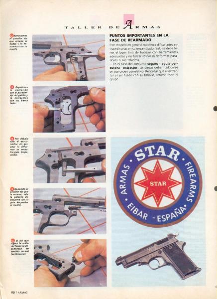

Hola chicos, pues eso, estoy buscando el plano de despiece o explosivo de una Star mod. 1919 del 9mm corto, pero tambien me vale el de la "Sindicalista" (7,65 mm).

te puedo explicar escrito como se despieza,basicamente,si es lo que necesitas,si es mas extenso,no puedo ayudarte .saludos

En estas dos fotos puedes ver una 1919 despiezada es lo más que tre puedo poner ya que no hay o no encuentro el manual ni la vista explosiva, de todas formas sigue buscando y si encuentras lo pones aquí :wink:

Hola vilas , tienes en el correo que me diste en privado el despieze paso a paso del arma espero Te sea de utilidad , saludos

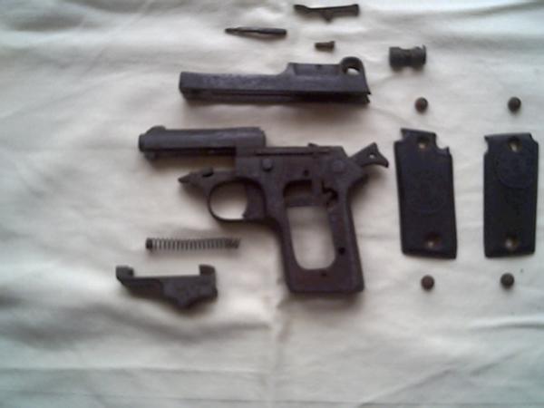

Los despieces y fotografías me vienen de perlas, puesto que ya me encuentro en fase de restauración con la pistola. aquí os dejo una foto del desmontaje. Un saludo y gracias.
. :pist: :pist: :pist: :pist: :pist:

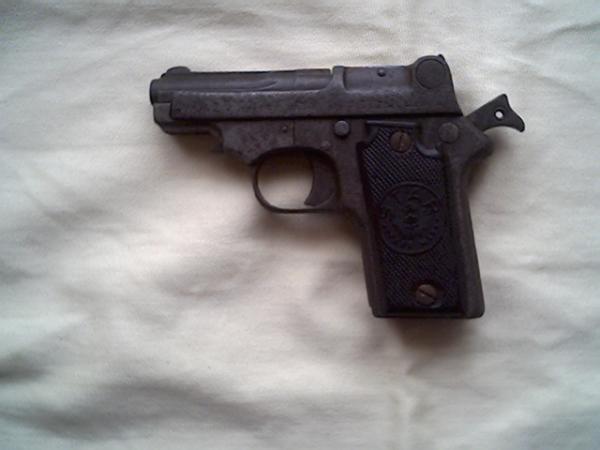

Despues de tenerla durante un fin de semana en el taller sumerjida en gasoil, tocó el desmontaje y ahora la restauración.
Por un lado no me puedo quejar, ya que la pistola dentro de lo malo, presenta un buen estado general.
Sin embargo, y puesto que algún amigo del bricolage le ha metido mano sin conocimiento alguno, ahora me toca quitar imperfecciones y pulido manual a base de lanilla de acero (osease horas y horas de pulido).
Cuando la tenga terminada os la muestro. Un saludo a todos

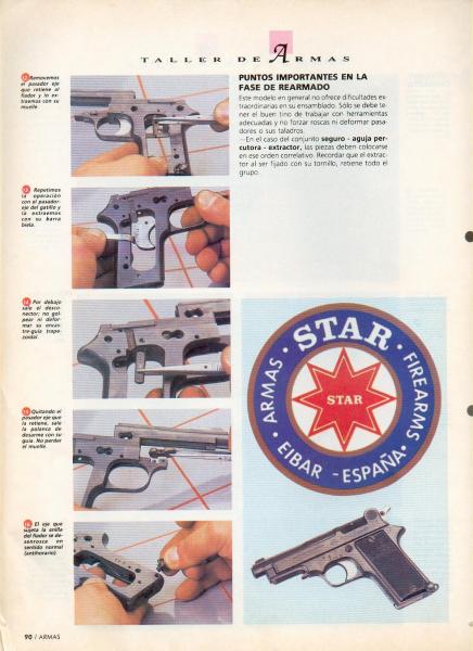

Hola
mirate esto
Hola chicos, pues eso, estoy  buscando el plano de despiece o explosivo de una Star mod. 1919 del 9mm 150
Hola chicos, pues eso, estoy  buscando el plano de despiece o explosivo de una Star mod. 1919 del 9mm 151

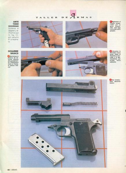

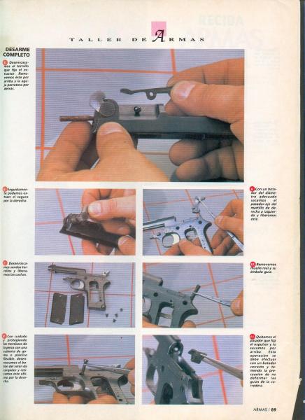

bonifacio
Mensajes: 12349
Registrado: 26 May 2007 06:01
Ubicación: Donde no crecen los Palmeros
Re: BUSCO PLANO DESPIECE STAR 1919 (SINDICALISTA)
Mensajepor bonifacio » 07 Dic 2017 19:13
mas
Hola chicos, pues eso, estoy  buscando el plano de despiece o explosivo de una Star mod. 1919 del 9mm 160
Hola chicos, pues eso, estoy  buscando el plano de despiece o explosivo de una Star mod. 1919 del 9mm 161
