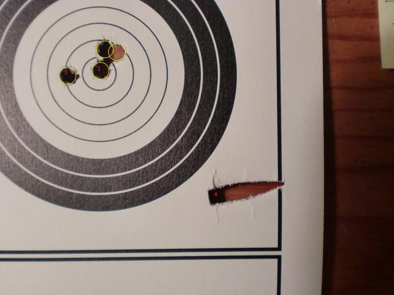

Adjunto una imagen de una tirada de hoy a 100 metros. Todavia no me lo creo como ha entrado un disparo, derecha bajo, totalmente lateral.

Qué le ha pasado a esa bala ? :shock: :shock: :shock:

Hans, creo que eso puede ser un problema de recarga, ¿habias metido la cantidad correcta de polvora?, por que otra opcion puede ser un tiro bajo que rebotara en el suelo delante de la diana y en el rebote entrase de esa forma, pero creo que esta ultima opcion conociendote la descarto, ¿por cierto que numero de tiro de los cinco es?

:lol: si quieres te digo la marca de la munición que has utilizado... ya te dije que no iba bien jajajajajaja

DIOS! Esto es un record! Que cosa mas rara, habia visto impactos de lado, pero tanto?!

-KING- escribió:Hans, creo que eso puede ser un problema de recarga, ¿habias metido la cantidad correcta de polvora?, por que otra opcion puede ser un tiro bajo que rebotara en el suelo delante de la diana y en el rebote entrase de esa forma, pero creo que esta ultima opcion conociendote la descarto, ¿por cierto que numero de tiro de los cinco es?
Hola King, no se no se no se que puede ser. Suelo ser bastante cuidadoso con la recarga. Aunque la ultima vez lo jod** poniendo Tubal 7000 en vez de Tubal 3000, ha sido toda una experiencia viendo que los tiros eran muuuuuuy lentos. :(
Un rebote no creo, el rifle estaba bastante ajustado para tener un fallo tan grave.
No sé; lo lógico es culpar un compañero del tiro que tiraba al lado; :twisted: pero como se ve claramente 4 + 1 disparo no puedo.
Era el 4 disparo en una serie de 5 (siempre disparo 5 en una serie) y recuerdo muy bien porque la diana ha caído y necesitaba poner la diana en su sitio para terminar el quinto disparo (cual se fue un poco a la izquierda).
Creo esto va entrar en estos misterios sin resolver. :?
Un saludo, nos vemos el próximo finde.

Pero como puede ser? A no ser que el proyectil haya atravesado un remolino o tornado... :shock:

Por casualidad el orden de los impactos es el que te he puesto en tu foto.
Hacía mucho viento hoy en RIBARROJA?
Salu2.

SURICATO_O2 escribió:Por casualidad el orden de los impactos es el que te he puesto en tu foto.
Salu2.
Casi, el 1 y el 2 al "reves". :D
Si hoy si notaba viento, pero no tanto para justificar esto. :roll:
Como dice ATF50 para esto se necesita un tornado.

Lo del viento te lo pregunto porque el 5º impacto no está concentrico, puede deberse al viento, a la recarga, a haber movido el arma o al estado del cañón.
Hace tiempo pude ver algo similar, pero claro no pudimos recuperar la punta para poder ver cual había sido la causa, así que se nos ocurrió revisar el resto de puntas que quedaban y descubrimos algunas puntas defectuosas que al colocarlas en la vaina no quedaban concentricas, pero claro el propietario del arma no se quiso arriesgar a montarlas y dispararlas sabiendo que estaban defectuosas.
No se si esto te puede haber ocurrido también a ti pero es otra posibilidad de las varias que se barajan.

Con permiso. ¿ es posible que la bala estuviera subcalibrada ?, el perfil del impacto sería solo una curiosa casualidad.

Asumiendo que el cañón estaba bien ... que la punta era la correcta ... etc ... se me ocurre pensar una de dos. O la punta tenía un vacío de plomo (raro, porque las puntas que usamos habitualmente son muy buenas). O fallo de ingición: sea de quemado incompleto de la pólvora por insuficiente transmisión del fuego del pistón por estar parcialmente cegado el oído, sea porque la vaina tuviera a la salida del oído una rebaba grande que hiciera de escudo y no permitiera llegar chispa a toda la columna de pólvora dejando así mucha sin quemar, o por usar un pistón inadecuado para esa pólvora que se hubiera mezclado con los demás por error y que no diera bastante calor para quemar toda la pólvora de modo eficiente.

y un toque en una ramita a brizna de hierba??????
normalmente las cosas raras son más sencillas de lo que imaginamos...

Sí, todo puede ser. Pero en esa modalidad tiramos en mesa y el rifle queda bastante alto. De todas formas, cuando tocas de refilón una ramita la bala se deflecta bastante, y si es un impacto pleno aunque se deflecta poco se deforma notablemente; ésta quedó perfecta.

He pensado también en un rebote mío o del tirador al lado. PERO que no cuadra; un rebote en el suelo la bala queda bastante tocada. Como dice John : la bala esta perfecta!!!
También estoy con John:
1) A la bala faltaba plomo; bastante improbable.
2) Mala explosión del pistón. No sé, puede ser que ha caída una gota de Coca Cola o aceite en un pistón.
Otra alternativa, alguien me ha puesto una maldición (será la suegra). :roll:

Si la carga de pólvora estaba bien,como me has confirmado esta mañana, lo mas seguro es que el fulminante haya fallado, como dide J.W. y no se haya quemado toda la pólvora. El tirador de al lado no tiraba 308 ni le faltaba ningún impacto en el cartón, lo se muy bien, pues era yo, :mrgreen: :mrgreen: Saludos y suerte en Granada.
