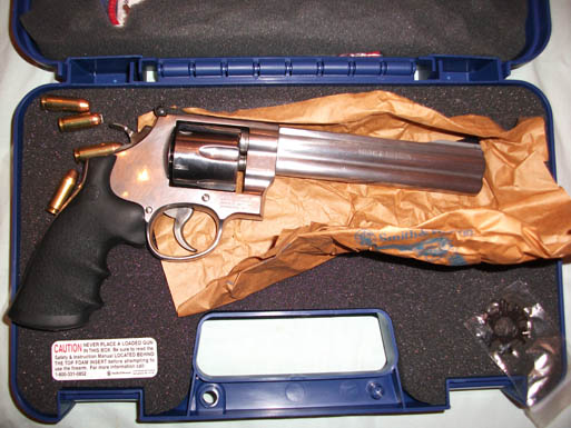

Este es el mío.
Tengo un revolver del 40 S&W que me han dicho que puede disparar 10 mm AUTO, quisiera saber si el 50
10 mm auto en revolver

Puedes disparar el 10 y 40 en una de 10 mm auto, al revés no, porque son más largos los del 10 auto y no entrarán en el tambor.
El diámetro del proyectil es igual.
POr otra parte precioso tu revólver, que lo disfrutes.

¿Como se llama ese modelo?.

Posiblemente sea el S&W modelo 610.
