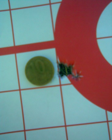

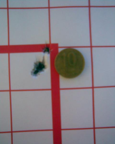

Si la quiers buena , fiable y barata una cz452 le das ranquilamente a una moneda de 1 centimo a 50 mts
