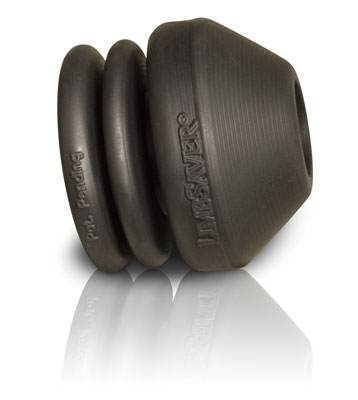

Hace unos días probé un nuevo artilugio para intentar domesticar los armónicos de mi cañón, y la verdad que funciona incluso con mi GRÜNIG 6,5X47.

Donde te lo has pillao?, Yo veo que los yankis en el canal OutDoor Chanel lo llevan montado en los tubos de los Savage que usan.
Es efectivo?

Por supuesto que es efectivo, solo debes encontrar el punto cero de tu cañón y los resultados mejoran con diferencia.

No existen dos cañones idénticos, por ese motivo lo que ocurra en tu cañón no será aplicable a otro de idénticas características, es por lo que ese punto se debe localizar probando hasta conseguir que las agrupaciones estén tan cerradas como permita nuestro cañón, siempre con idéntica munición.
Con tan solo 15 disparos logré poner a cero mi cañón en grupos de 3 impactos.
Sigue las instrucciones del fabricante y no te costará mas de 15 disparos.

Eso me suena como las setas que se ponen a las palas de los arcos, son muy efectivos para disminuir las vibraciones.

Efectivamente Juanjo se utiliza también en arco con excelentes resultados y por el precio que tiene vale la pena probarlo y disfrutar del resultado que da.

Yo lo he probado con mi Anschüt 1913 y se nota que está colocado, osea que funciona, no se porque no debería de funcionar en tu CZ, ya te digo que por el precio que tiene vale la pena probarlo.
El Pitorro que es el presi de mi club lo tiene instalado en su Toz y en su Feinwerkbau 2000 y va de muerte en las dos.
De todo lo que he probado hasta ahora esto es lo que mas me convence, yo tenía fabricado algo similar pero la goma era mas dura y funcionaba regular.

El cañon de la CZ 452 no es totalmente flotante, tiene un tornillo en la cola de la accion y el otro en el propio cañon a unos 5 dedos de donde entra este en la accion.
¿Seguiria funcionando el deresonator?, o mas concretamente ¿suponiendo que funciona al ser la longuitud del cañon tan corta desdeel punto donde va sujeto a la culata hasta la boca de fuego sera apreciable la mejoria en prestaciones?.

Hay dos formas de instalar el De-Resonator, a dos centímetros +/- del guardamanos si el cañón no está flotado y si lo está a dos centímetros de la boca de fuego, claro está que después debemos de ir desplazándolo por en cañón hacia delante y hacia atrás para encontrar la máxima agrupación de nuestro cañón.
