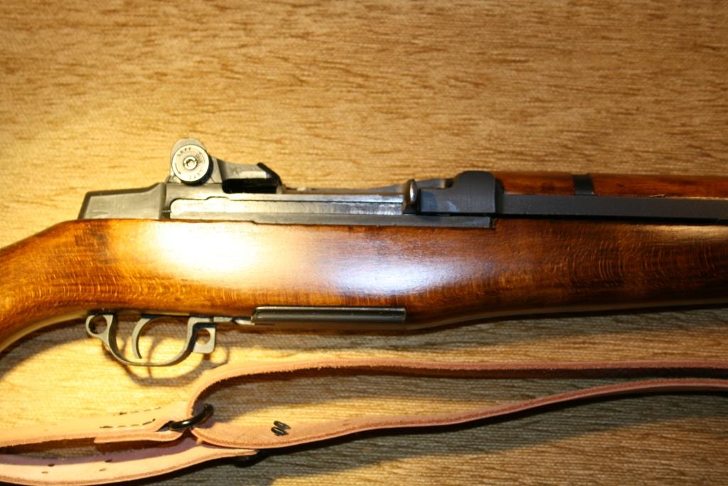

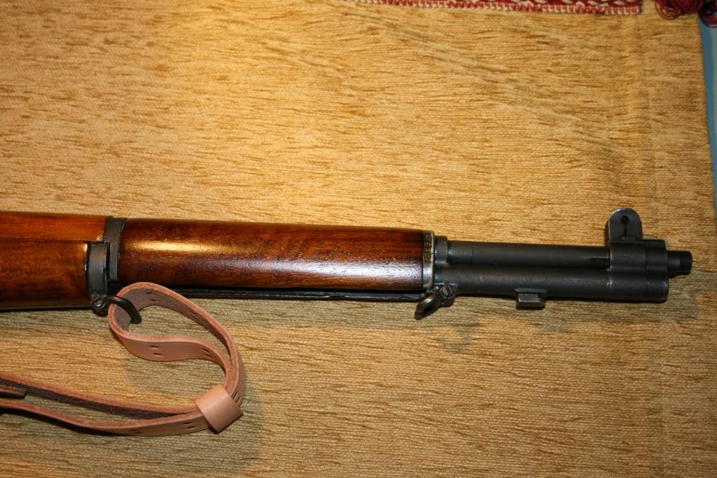

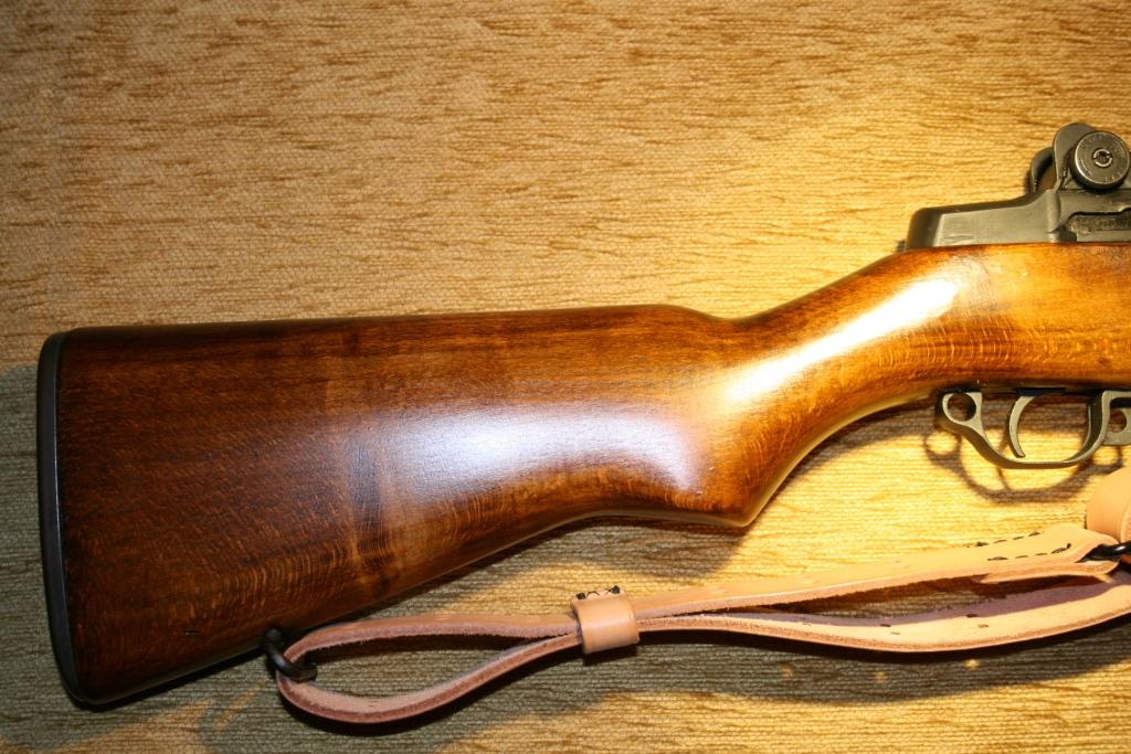

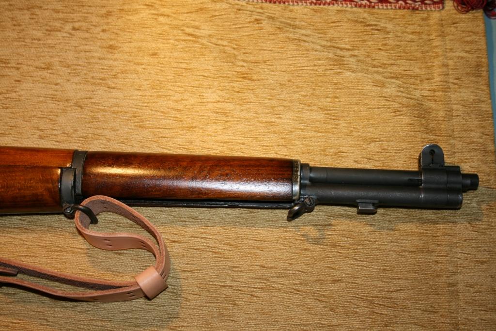

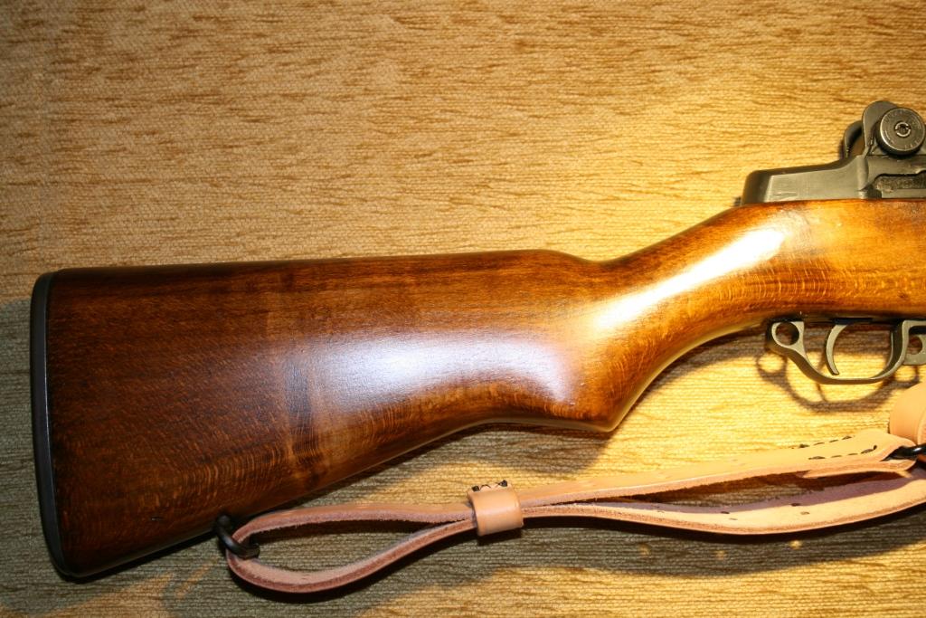

Re: Sobre el M1 Garand
Hola a todos,
Aprovechando que este post es de lo mas interesante por los comentarios que hay en el, quería aprovechar ya que estais puestos en la materia si me podríais dar alguna recomendación sobre los primeros pasos que debería dar tras haber adquirido una de estos rifles a un particular. El rifle es un M1 Garand del año 43 y tanto el estado de las maderas como el pavón está perfecto ya que el vendedor me dice que esta restaurado. Sin embargo, me ha dicho que no ha pegado un solo tiro con él desde los 15 años que hace que lo tiene y me temo que si no lo hago algún tipo de mantenimiento, limpieza o engrase no vaya tranquilo al campo.
Podríais echarme una mano?
victory has 100 fathers and defeat is an orphan
Aprovecho y adjunto alguna imagen.
