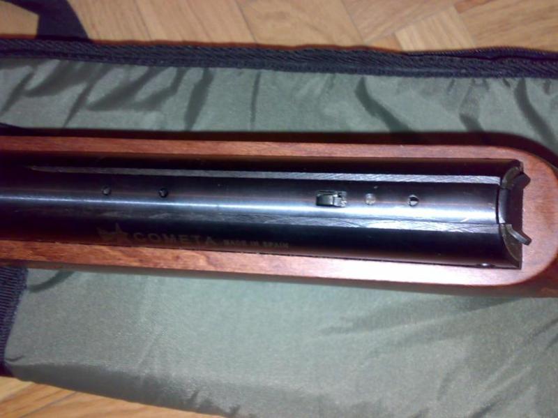

Hola compañeros.
Me podriais decir para que sirven estos cuatro agujeros que hay en el carril de 11mm en mi fusion.

Re: agujeros en el carril 11mm en la fusion
en los agujeritos redondos (4) sirven para asegurar los visores que traen un tornillo pasante para evitar el retroceso...
Silmantisca
- 9mm Parabellum
- Mensajes: 56
- Registrado: 08 Dic 2008 04:01
Exacto. Los agujeros más pequeños, los circulares, son para lo siguiente: Una vez situada la montura del visor, en la cámara de la carabina, esta tiene un pequeño tornillo (allen normalmente) con pivote en la punta que hay que hacer coincidir con uno de esos agujeros (en mi caso es el agujero intermedio, si no recuerdo mal ajaja). Asi logramos fijar el conjunto montura-visor para evitar que se desplace con cada disparo, ya que, si la carabina es potente, el pateo del muelle es capaz de desplazar el conjunto 1cm. con solo 20 o 30 disparos, no pudiendo evitarlo ni siquiera apretando con fuerza los tornillos laterales de la montura. Al estar este pivote dentro del agujero, impide el desplazamiento de conjunto montura-visor.
Hay también unos dispositivos que consisten simplemente en una pieza metálica que se atornilla, por ejemplo en el agujero posterior, e impide que el conjunto montura-visor se desplace debido a la función de obstáculo que representa dicha pieza. Mira la Norica Marvic, esa carabina trae ya incorporada dicha pieza.
Respecto al otro agujero, prefiero que responda alguien que lo haya usado; yo aceitaba por ahí mi antigua Norica cuando era pequeño pero... cuidadin, no vaya a ser que suavices demasiado el sistema de anclaje del disparador y se dispare la carabina con solo mirarla; por eso, que alguien que sepa te aconseje.
