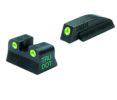

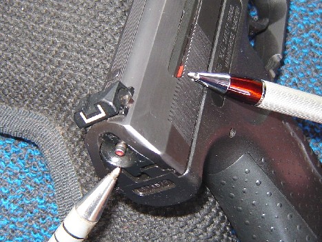

Hola, tengo una Walther P99 con el alza y punto de mira antiguos ( alza con forma de U en blanco y mira punto blanco), y me gustaría ponerle el actual ( tres puntos "fosforitos") he preguntado en una armería y me cobran 120€, me parece muy caro, quería saber si se puede comprar suelto el "kit" y si sería "fácil" cambiarlo uno mismo, si es muy complicado me olvido del tema y ya está :(
pongo una foto de la que tengo y una de lo que quiero más ó menos(no he encontrado una foto original montado en la P99)
Gracias :wink:

Si, lo puedes cambiar sin problemas. Para el punto necesitas una allen pequeñita, para un tornillo situado en el interior de la corredera, Para el alza necesitas un botador y un golpe de martillo y ...está. Pregunta en Borchers para las piezas
