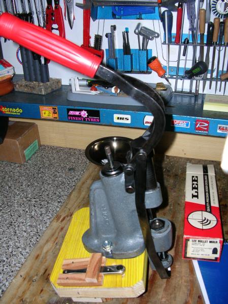

Lo que si tengo yo hecho para la mia, es algo mas laborioso pero funciona bastante bien, es lo siguiente:
He montado la engrasadora sobre un trozo de madera de obra encofrar (color amarilla) que tiene sobre los 5 cm de grosor y la he adaptado por debajo con un liston de madera para poder fijarla a una mordaza de banco de trabajo (esas de los talleres mecanicos donde fijan las piezas para trabajarlas) y justo debajo de donde va la engrasadora atornillada he hecho un hueco (sin traspasar la madera por debajo) para meter una resistencia de una pistola de cola caliente vieja de 80W que tenia por ahi, he rellenado el hueco con papel aluminio y en el centro he metido la resistencia de calor, cuando la enchufo calienta el aluminio y por contacto calienta la engrasadora y voila, la grasa caliente en unos 10 minutos, para sustituir el termostato tengo un programador de tiempo que conecta quince minutos y desconecta otros quince y asi durante todo el tiempo que tenga el temporizador funcionando.
Como veis algo mas elaborado pero menos armatoste que la plancha y demas.

Re: Calentador para maquina Lube-A-Matic II de RCBS
El invento de la resistencia debajo de la madera tambien me ha gustado mucho, y yo creo que es menos aparatoso que trabajar con una plancha detras de la engrasadora, esta semana me voy a pasar por una tienda de resistencias que hay en Madrid y voy a ver si tienen algún modelo que pudiera ser puesto debajo de la maquina y que a su vez sea plano como el que tienen algunas tostadoras. En esa tienda tienen todo tipo de resistencias. Si encuentro algo viable yo os comentaré.
