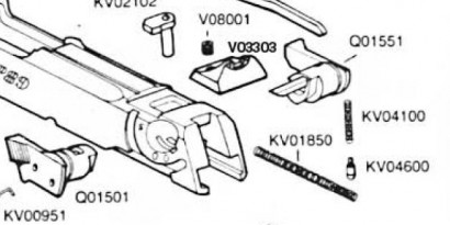

AYUDENME AMIGOS, COMO DESMONTAR EL SEGURO DE UNA RUGER P89,ES A PRECIÓN? SE NESECITA ALGUNA HERRAMIENTA ESPECIAL? AYUDA

No conozco bien esa pistola pero por la vista explosiva, me parece que hay que quitar el tornillo que fija el alza y el alza, sacar el pasador que sujeta la aguja percutora y que a la vez me parece que une la aleta izquierda del seguro con la derecha. En la aleta derecha tiene un pitón con su muelle para fijar las dos posiciones de seguro y fuego.
