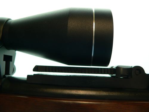

Vamos a ver delfín me he tomado la molestia de buscar a un compañero de uno de los clubes que soy socio y que tiene una NORINCO JW25 y una mira TASCO igual a la que haces referencia, y ahora te pregunto queda holgura del foco de la mira a el alza o mas bien queda ajustada?, porque he probado dos tamaños de anillas y con las que queda mas baja había variaciones y con la mas alta los impactos estaban muy bien agrupados, esto se debe a que en el disparo se puede mover el anillo de enfoque de la mira cuando la separación de esta con referencia al alza es casi inexistente y en cuanto la separamos esa sacudida imperceptible no afecta al punto de impacto ya que el centro de la cruceta sigue en el mismo sitio y no corregimos.
Mira si es tu caso y si lo es cambia las anillas por otras mas altas.
Saludos y buenos tiros.

- jabaliviejo
- 505 Gibbs
- Mensajes: 20537
- Registrado: 15 Dic 2007 06:01
Re: AGRUPACION NORINCO JW 25
En la mía la separación entre carabina y visor es de un milímetro.
Suficiente siempre que, como dice Suricato, no haya contacto.

- SURICATO_O2
- .44 Magnum
- Mensajes: 324
- Registrado: 04 Mar 2009 08:01
jabaliviejo la mira que muestras en la foto el elemento de enfoque lo tienes junto a las torres de corrección de altura y deriva, que no es el caso del Tasco 6-24X42 del amigo delfín que el sistema de enfoque lo lleva delante en el propio foco de la mira y con que se mueva lo mas mínimo puede variar su concentridad y darnos errores al centrar entre disparos. Podéis hacer la prueba todos los que tengáis miras con este sistema, haced un disparo y después intentad mover hacia arriba y hacia abajo sin forzar (no para enfocar), haced otro disparo y algo ha ocurrido ya no esta en el mismo sitio. El remedio una vez que lo tenemos enfocado para los metros a los que vamos a tirar, darle un par de vueltas con cinta aislante ancha y ya está.
