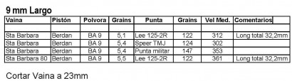

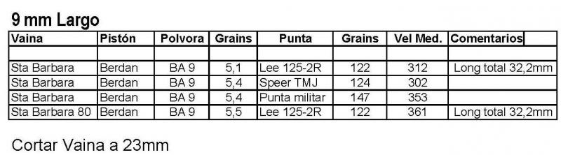

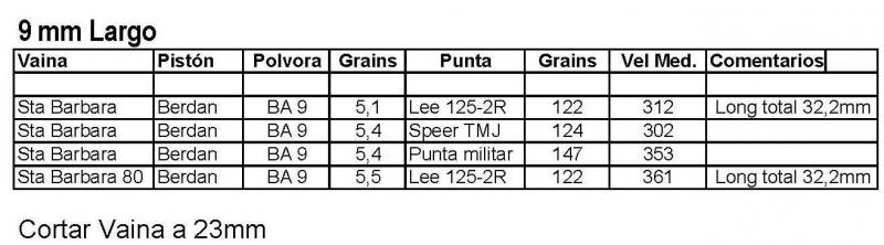

Re: RECARGAR 9MM LARGO
Hola, yo hace muchos años hice unas cargas para disparar con una Star AS de 9 Largo, y me funcionaba de maravilla.
Espero que os sirvan de algo.
Las puntas Lee 125 2R, eran de metal de linotipia, recalibradas a 356 milesimas de pulgada.
