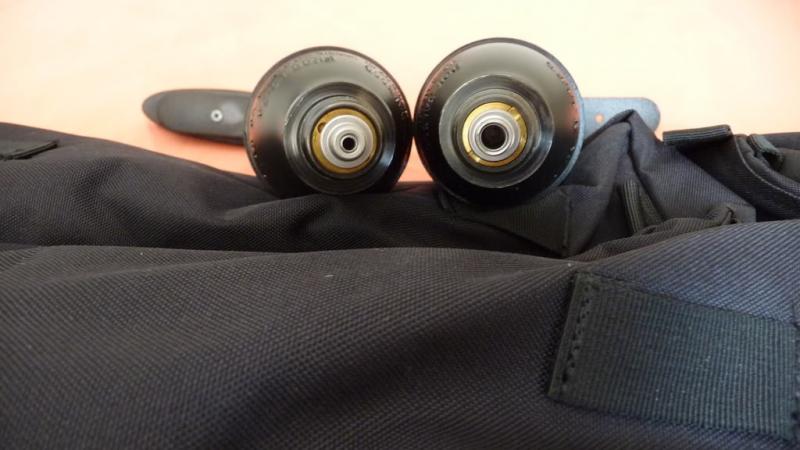

hola alexis, como hablamos ayer te comento, existe el tanque micrometric, te subo una foto del micrometric y el hi-flo, lo encontre ayer mirando en https://www.enlamira.com
el micrometric da unos 680FPS en cal.22, nose si me la van a traeran asi, pero lo mas seguro, sino no lose, tambien esta la valvula de reduccion de potencia, que me imagino que unicamente seria cambiar la valvula hi-flo por la micrometric.
un saludo
