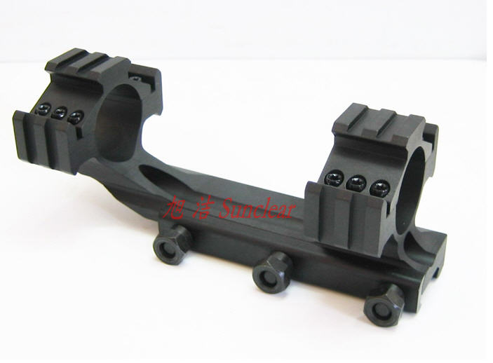

Y estas monturas,que te parecen.

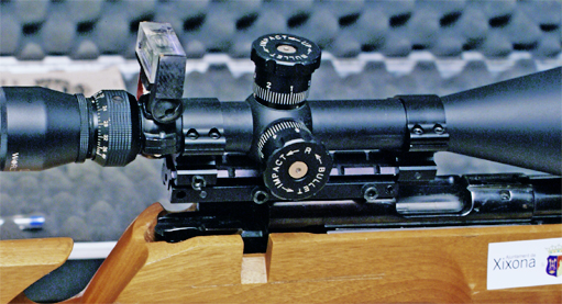

Hola Mate, esas monturas no me valen, si las monto en el carril trasero, la mira se me va muy atras y si las adelanto me coinciden con la ventana de expulsión. La solución son dos independientes y que una mida 3mm más que la otra.

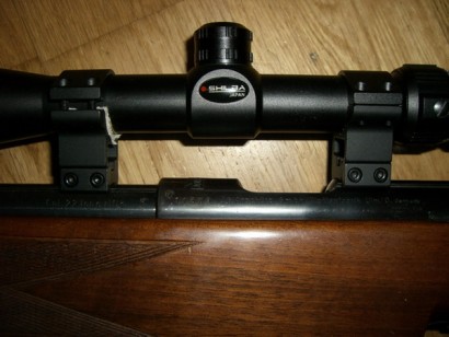

Creo que se ve mejor el problema en una imagen, como veis, si las monturas son iguales el visor queda inclinado y no tiene clikcs suficientes para llevarlo a tiro, hay que calzarlo adelante, en la foto, de forma provisional ya que no es el visor definitivo se calzó con cartón para probar y funcionó a la perfección, solo que no me gusta como solución definitiva. Como podeis ver, si la montura delantera tiene 3 mm más de altura que la trasera, el visor queda en horizontal y paralelo al cañón.

igual es una tonteria pero para calzar en vez de un carton podrias usar in centimo limado un poco y no se romperia. ¿ me podrias decir donde conseguir monturas como las de la foto, o como se llaman? son para mi rifle

gazteak escribió:igual es una tonteria pero para calzar en vez de un carton podrias usar in centimo limado un poco y no se romperia. ¿ me podrias decir donde conseguir monturas como las de la foto, o como se llaman? son para mi rifle
aqui las tienes,vienen de pulgada y 30mm
https://cgi.ebay.es/BKL-253-1-S-Strap-Ex ... ?hash=this is correctitem439bd2ca77

Esta carabina es una 54 con culata de BR ANSCHÜTZ, la mira queda un poco retrasada pero no representa ningún inconveniente para tirar en BR50 y hace ya unos cuantos años que la tengo y te puedo garantizar que se tira de cine con ella.
