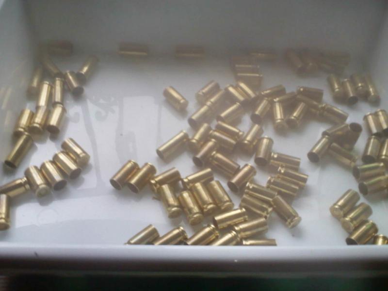

hola me podeis dar algun consejillo para linpiar vainas y que queden decentes?

A la lavadora o con un tumbler.

Tambien utilizo una garrafa de dos litros donde meto las vainas (100-200) y las cubro (solo cubrirlas no llenar la garrafa entera¡¡) con alcohol de quemar y liarte a modo de hacer un coktel batiendo las vainas durante unos 10 munitos, despues la pones en un trapo todas juntas y las restriegas para secarlas por fuera y terminar de quitarles la suciedad, para secarlas por completo las pones en una bandeja y en minutos estas secas.

en media hora en el tumbler quedan de pelicula yo uso un abrillantador de metales de 3M que le pongo a la media y quedan impecables.
tambien tengo un sonicador pero el inconveniente es que hay que secar muy bien las vainas porque quedan manchadas.
Hay quien las pone en el lavarropas en una bolsa hacha con jean pero el problema ahi es con la petrona que se puede llegar a enojar :lol:

He probado de todo, al final la lavadora y si quieres dejarlas muy pero que muy brillantes un buen rato de trumbler con abrillantador de metales.

Si el limpiavainas es de ultrasonidos puedes usar un poco de cillit bang y vinagre con vainas de latón, hay un hilo del foro antíguo donde daban cantidades.
Trumbler es un limpiavainas por vibración o por rotación que se usa con un compuesto de cáscaras de nuez o cualquier otro tipo similar por ejemplo maíz y/o arroz, al que algunos añadimos un limpiametales para ayudar a dar brillo final a las vainas.

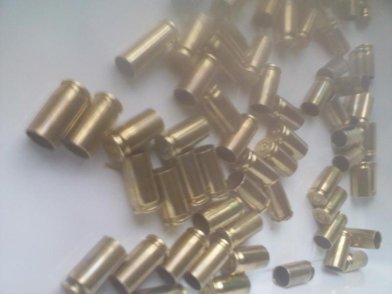

hola esta es mi primera limpieza de vainas he puesto en una vandeja lejia fairy y unpocode sidol he metido las vainas 5 minutos las he metido en una bolsa con cremallera comprada en el chino para meter ropa pequeña y ala lavadora con la ropa y despues media hora en la secadora parasecar y dar brillo lla me direis?

lito55 escribió:hola esta es mi primera limpieza de vainas he puesto en una vandeja lejia fairy y unpocode sidol he metido las vainas 5 minutos las he metido en una bolsa con cremallera comprada en el chino para meter ropa pequeña y ala lavadora con la ropa y despues media hora en la secadora parasecar y dar brillo lla me direis?
No lo metas con los calzoncillos que luego te picarájejeje.saludos

Lo guardas hasta que esté tan negro que tengas que cambiarlo, pero dura bastante, por ese lado tranquilo.
Al final lo de la lavadora es buena cosa, que conste, no hace falta lejía y yo la metería, de hecho la pongo con la ropa de blanca que la lejía la pone la jefa....
