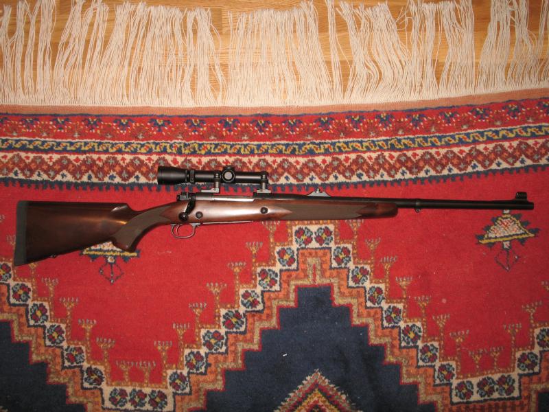

Tenía pendiente hacerle unas fotos, luego tenía pendiente colgarlas y por fin me he arrancado con el tema, ahí os dejo un par de fotos de una reciente adquisición con la que estoy encantado.
Le he cambiado la cantonera por una Pachmayr Deccelerator, le he hecho un cajeado de resina y le he puesto unas monturas Leupold QR que soy sencillas y sólidas. También le he tenido que hacer una uña extractora porque la que traía no expulsaba bien las vainas. En este momento está como un pincel y va de coña.

Buena arma i cartucho. La cantonera está montada por ti?. En este detalle se ve muy bién la cantidad de artista que es uno. La base trasera, me hubiera gustado más ajustada al puente, sin vuelo, aunque se tuvieran que mover tornillos. En general está muy bién. Ahora a darle trabajo!!

Respondo por partes:
- El tema de la uña extractora: aparentemente la uña (tipo Mauser 98) está intacta pero la realidad es que no cogía bien el culote del casquillo a no ser que inclinase el rifle a la dcha, total que encargué una nueva a USA, se la llevé al armero para que la ajustase y al final tuve que darle yo bastante con la lima de cola de ratón pero quedó estupenda.
- La cantonera la ha montado un armero profesional, yo soy bastante apañado con algunas cosas pero a esto no llego.
- Totalmente de acuerdo con el tema de la montura trasera, no da problema alguno de funcionamiento pero queda francamente fea, en cuanto pasen las navidades voy a encargar unas Leupold de esas que se parecen a las Warne y a correr.
Cuando pueda os mando unas fotos del cajeado de resina y de una fisura que tiene en el puntal que la he rellenado por dentro de resina para que no siga abriéndose.

Respecto a lo feo que queda la montura trasera Leupold Quick release tiene una solucion que un armero apañado la hara sin dificultad, en mi Voere me lo van a hacer y un compañero del foro que tiene un Santa Barbara, en el hilo de enseñar los Santas se puede ver, pues como decia la solucion es montar la base trasera al reves, la delantera tambien para que queden las dos palomillas por el mismo lado esto es a la derecha. Se monta la base trasera al reves aprovechando los agujeros y ahora el problema es que la esquina posterior derecha de la base no deja acerrojar, pues se fresa la base y se le quita esa esquina, sin problemas hay material de sobra y no le afecta al agujero donde entra la anilla. Asi queda solucionado un problema no solamente estetico sino tambien de funcionamiento y seguridad. Teniendo en cuenta que por el calibre ese rifle podria tener delante uno de los 5 grandes mirandote con malas intenciones y herido tres tu tercer o cuarto disparo y tienes que recargar porque te va la integridad en ello, necesitas tener la ventana de expulsion que lo es tambien de recepcion de balas lo mas despejada posible para que puedas meter una bala de una palmada aunque entre tierra tambien, acerrojar rapido y disparar.
Esto me lo explico Pedro Vargas y se me ha quedado grabado.

Veo que mi alfombra hace furor, no veáis lo que pesaba la condenada cuando la traje de Marruecos. Efectivamente el del SB con la montura puesta al revés y rebajada para que no roce el cerrojo soy yo, lo que pasa es que la del SB la ha montado un artista y la del Winchester ya os imaginaís quién ha sido.
