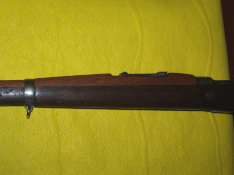

Mi regalo de Navidad se ha adelantado un par de días, es un veterano Yugo M 24/47 en su calibre habitual 8mm Máuser, el arma esta un pelín maltratada, así que me he propuesto rejuvenecerla un poco sin que pierda su patina histórica.
Mi duda es si aplicarle primero el decapante a la madera y luego sacarle los bollos o hacerlo al contrario.
Iré poniéndoos fotos del lifting.

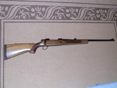

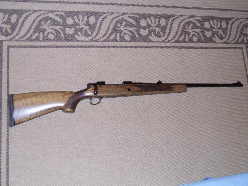

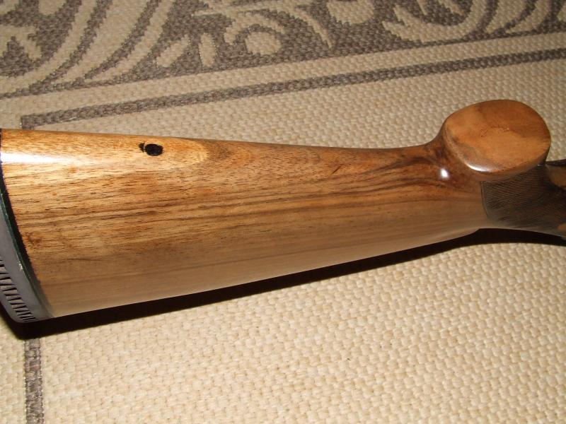

A ver si lo consigo, que desde que esta web es nueva nunca he posteado fotos.
No se si se podrá apreciar bien, sólo decir que el acabado dista mucho de un arma nueva, pero no tiene ni punto de comparación con el estado anterior. El arma llevaba mucho tiempo depositada en una Intervención, con MUCHOS golpes y arañazos, re-barnizada a brocha gorda y empapadas sus maderas en aceite. El caso es que ni yo mismo me imaginé que fuese a quedarme así....y ya digo.... que tampoco es que quede como nueva.
Parte del trabajo se lo llevó el tener que limpiar las hendiduras del pistolete y del guardamanos, he tenido que limpiar, empapelar recortando cada esquinita-puntas, y tan solo un ligero lijado al final antes del banir, todo ello para evitar al máximo que con el lijado que cargase el relieve. Ahí va.
Edito para decir que aunque en la foto aparezcan brillos, el barniz es satinado y con un tacto sedoso, se aprecia en la culata el agujero para meter posteriormente las anillas de la correa así como en el guardamanos otro agujero donde tengo que poner aún una especie de tornillo de va de lado a lado para reforzar la estructura. (viene así de fábrica).

Hombre te ha quedado muy bien, yo intentaré dejar mi escopeta un poco más oscura (ojo eso es cuestión de gustos). Pero lo que más me interesa es que proteja bien la madera. El brillo que te ha salido es por el flash al hacer la fotografía. Aunque yo entretendré más a mi mujer que lo que haga yo (que soy un manazas)ojalá me quedase como a ti.
Un saludo y gracias por la foto,
Oscar.
P.D: Por cierto, esa tonalidad clara le viene genial a un rifle, sin embargo yo digo que quiero un acabado más oscuro porque es una escopeta y lo veo más propio.
Oscar.

Te pongo una foto, la parte superior de la madera es la que ya está un poco limpia, la inferior todavía no la he tocado.

La foto no es que ayude mucho pero bueno...
Comentarte que a mi también me ocurrió algo de eso y la solución es la que te ha dicho Esther.
Con mucha paciencia y tiempo, servilleta de papel y plancha encima con mucho calor.... la madera empieza a sudar el aceite y el papel lo chupa....así una y otra vez.
Yo lo conseguí así, el primero retiré las capas viejas de barniz y al darme cuenta de lo empapada que estaba la madera en aceite ..operé así.
Saludos y paciencia que a restaurar el arma yo empleé unas 7 y 8 tardes.
Con tranquilidad claro...
