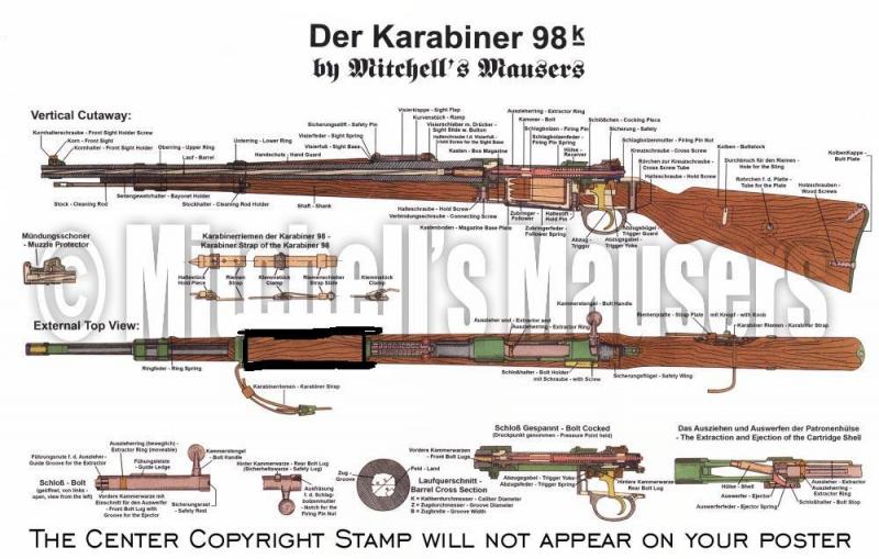

Hace ya tiempo compré un k98 de los reutilizados por los yugos (con más de un marcaje alemán) y el anterior propietario lijó la madera tantísimo que la zona del guardamanos se desplaza cuando pego tres tiros al correr por inercia la anilla donde va la correa .
Quiero suponer que es en esa parte (justo debajo de la anilla donde se empleó en exceso con la lija)
Antes de hacer una chapuza, ¿podéis aconsejarme al respecto
Incluyo esquema y zona afectada señalada en negro
Felices Navidades

Hola, bueno bueno bueno, tenemos un menudo problema, soluciones.., varias.
La mas extrema es comprar una medera nueva, lo otro que queda es, hidrata la madera con algun aceite o producto especifico como los de Beerchwood Case, mas alla de esto no creo que suplante el material retirado, pero puede ayudar,lo otro es pegar dos laminas muy finas de una madera similar en donde esta el faltante lo cual te suguiero lo hagas en un armero o mejor aun en alguna carpinteria de confianza en donde puedas explicar que es lo que quieres y por ultimo, puedes achicar la anilla cortandola por arriba y volviendo a soldar, te recomiendo hacerlo con soldadura TIG as utilizas el mismo material de la anilla.
Nada de lo que puedes hacer mantendra el fusil original, en todo caso tendras que modificar por poco que sea el arma.
Suerte y un saludo

Y porqué lo haces lo que hay que hacer. Ponle la pieda metálica que evita que se desplace la anilla. Tiene la forma de un cáncamo. Va empotrada en la caña del arma y para desplazar la anilla, debes presionar el fiador o esa pieza que te digo. Si no la encuentras, mándame un privado que te daré diecciones.
