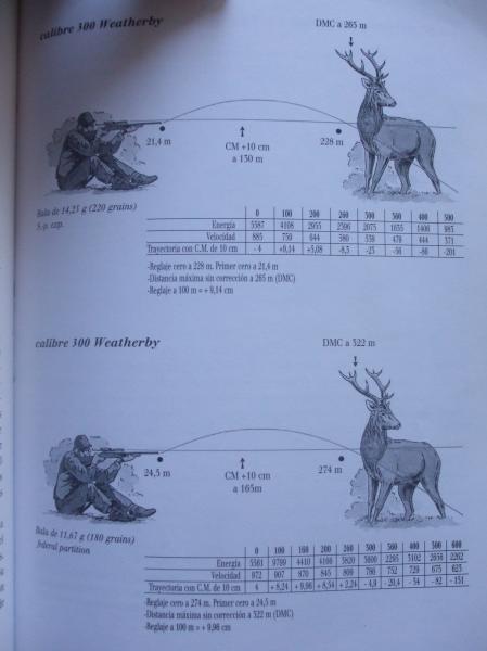

Yo he visto ésto en un libro que tengo... :roll: Si te sirve de algo...
El martes tendre mi 300 Wby y me gustaria saber que marca y tipo de municion utilizais , porque tengo 50

Muchas gracias andres magnum, con esto y algun consejo sobte tipo de bala de algun compañero, puedo emprezar :wink:

No hay de qué. Según el libro, es el calibre con más prestaciones de su categoría, has de aprovechar bien lo que tienes :wink:

AndresMagnum escribió:Yo he visto ésto en un libro que tengo... :roll: Si te sirve de algo...
Curiosa ilustracion, AndresMagnum.
De donde las has sacado.
Te importaria colocar lo mismo pero del 7mm rem mag y del 30.06???
Seria curioso tenerlos y asi comparar con las tablas balisticas que hay por ahi.
Muchas gracias y un saludo.
