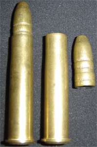

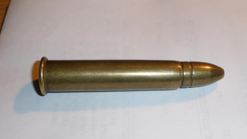

Hola a todos:
Como sé que por estos lares hay gente experta en munición y tengo un cartucho que no tengo ni idea de que calibre es pues os pregunto. Que calibre es este???? y de qué fabrica puede ser??.
He buscado en la base de datos de Munición.org pero no lo encuentro.

Las medidas:
La punta de 11.25 mm de diametro.
La vaina 57.72 mm.
Largo total. 77.2 mm.
pepe413
Mensajes: 395
Registrado: 29 Sep 2006 02:01
Ubicación: TERUEL
Re: cartucho.
Mensajepor pepe413 » 16 Dic 2009 23:35
Parece un 11 Reminton español
Juanjo10_1
Mensajes: 4107
Registrado: 22 Ago 2006 10:01
Ubicación: Pamplona la Vieja Iruña
Re: cartucho.
Mensajepor Juanjo10_1 » 17 Dic 2009 08:19
Se me ha adelantado pepe parece el 43 spanish.

Gracias a todos, estabais en lo cierto , gracias a vuestra ayuda lo he encontrado pero el que más se le parece es el 11x58 reformado, aunque en la foto parece que tiene la vaina ligeramente abotellada y este no.

Re: cartucho.
Mensajepor domingo » 01 Feb 2010 15:58
me parece un 11 mm español reformado

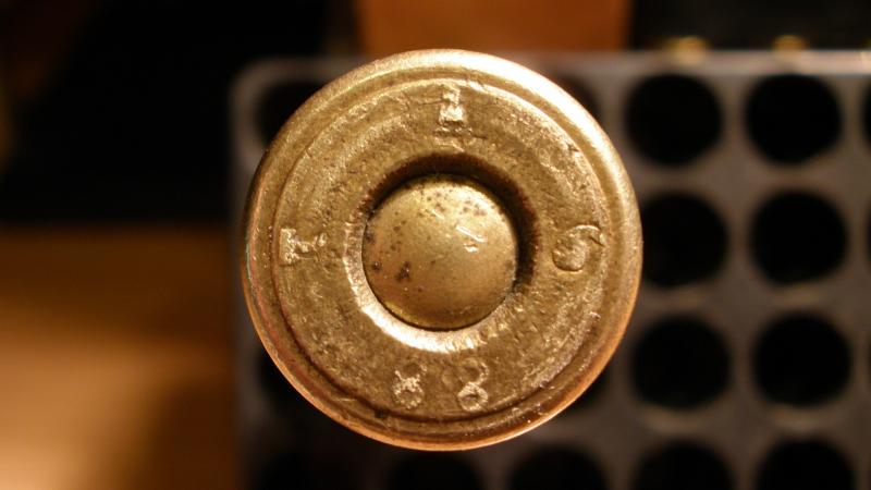

Mensajepor HARTZ » 01 Feb 2010 19:24
Hola AGR66, lo que te han comentado los compañeros es lo correcto, se trata de un .43 Spanish.
Esta manufacturado de la Artillería Toledo. Marcaje de la Fábrica Nacional de Toledo fechado en 1888.
Es una buena pieza de colección.
