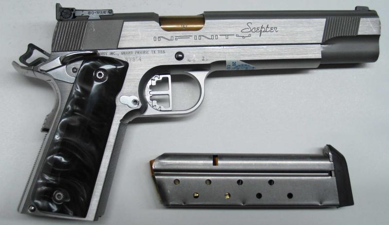

Hola, el caso es que tengo una caja entera de 500 puntas tc cobreadas .356 y 145gr de peso y no se que carga de ba9 le tendria que poner ya que siempre he usado las de 125gr y a esta le pongo 4,8 y de maravilla...
Para estas puntas estaria en los parametros ponerle 4,4gr??? por ejemplo
El arma que utilizo es una Scepter.

Hola Landon: ¿eres RGM?
Para 145gr en Ba9 tendrás que ensayar de 3'8 a 4'2gr. 4'4 se le pone a 125gr con introducciones superiores a 6mm. La de 145gr va a tener una introducción superior seguro además del aumento de peso, eso lleva a reducir carga. No he hecho el desarrollo para ese peso con Ba9, pero a título indicativo te diré que con CSB-1 la carga "galáctica" anda sobre 4'1gr. con buena potencia (vamos que no es un pedito).

Mensajepor josej » 15 Dic 2009 16:36
Pues para mi gusto con 145 gr de punta empezaria con 4 gr de BA 9 y 28mm de lomgitud de bala montada y creo que te sorprenderas :wink: :wink: :wink:

Vale creo que probaré con 4gr de ba9, la dejo tambien a 28mm?

Mensajepor LESAKO » 16 Dic 2009 08:28
¿Que pasa?, ¿el desabastecimiento de H&N 125gr en Gabilondo te ha hecho comprar las de 145gr?. A mi me ha pasado igual pero yo le he comprado las H&N SWC de 125gr que por cierto, bien cargadas, me van de P.M. y casi puedes ver los impactos sin catalejo, además ahorras pólvora ya que van con 4'4 debido a que se montan más introducidas pues son más largas que las KS.

4gr de Ba9 para 145gr es una buena carga en principio, el largo total tienes que subirlo bastante ya que la punta es más larga que la de 125 y le estarías quitando espacio a la polvora. Prueba con 28'6mm (me lo ha dicho un pajarito).

Que va!!! esta caja de puntas las compré en Granada en un campeonato de España hará por lo menos 4 años y como ya nos hemos quedado sin las de 125gr...
Vale dejaré una a 28,6mm y 4gr de ba9, que tus "pajaritos" saben mucho....
