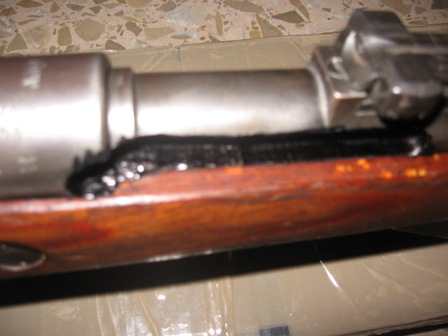

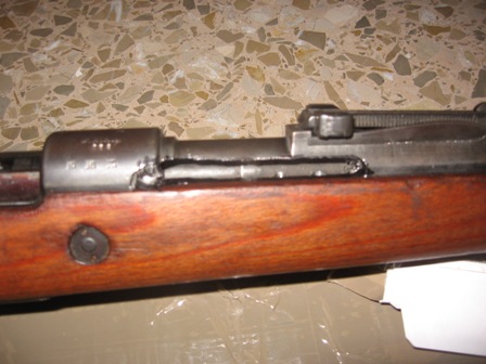

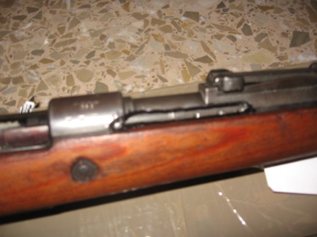

como amas de uno le habra pasado como ami cuando me han mandado el k-98 y veo lo que le han hecho :cry: :cry: lo se pero bueno hay alguna manera de minimizar los daños¿? masilla o alguna cosa gracias
ahora pongo fotos

:cry: :cry:
como amas de uno le habra pasado como ami cuando me han mandado el k-98 y veo lo que le han hecho  :cry: 10
como amas de uno le habra pasado como ami cuando me han mandado el k-98 y veo lo que le han hecho  :cry: 11

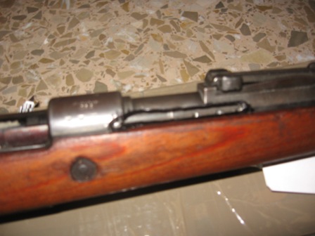

Mensajepor homer » 11 Dic 2009 17:27
:cry: :cry:
como amas de uno le habra pasado como ami cuando me han mandado el k-98 y veo lo que le han hecho  :cry: 20

En mi humilde opinion: introduce en el cañón un vástago de madera u otro materail que sirva de soporte provisional mientras haces el arreglo.
Compra resina epoxi de dos componentes para soldar metales (nural, araldit, ceys etc) sigue las instrucciones de uso y rellena el desaguisado.
Cuando esté seco limas y lijas y le das acabado fino o lo pules, la resina admite pulimento.
No se puede pavonar así que...pintura.
Espero haberte ayudado.
Y saca la mdera del interior cuando la resina esté secando, para que no se pegue la resina a la madera engrasala.

Otra solución es que fundas estaño o plomo, o una mezcla de ambos y lo vayas vertiendo sobre el agujero, habiendo sellado el interior con un objeto que no permita que el metal fundido penetre al interior.

La solución ya te la han dado, tapa el hueco con NURAL 21 o similar deja secar y lija hasta igualar con el metal, después pintura para maquetas y a ver que tal queda.

No se pero me parece que se han pasado un pelín, para inutilizar un arma larga se hacen tres taladros del diámetro del calibre uno de ellos en la recámara y los demás distanciados 5 centímetros.
Te lo han inutilizado como si fuese un arma corta: fresado a la altura de la recámara del ancho del calibre y coincidiendo con la ventana de expulsión (que un fusíl no tiene)

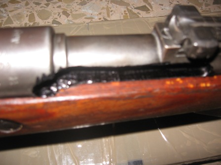

no pasa nad mejor si me lo decis 2 veces me cuesta entender las cosas jeje ya lo he comprado el nural 21 ahora solo me falta algo de paciencia haber que tal se me da jajaja
