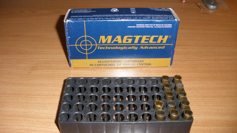

Como estoy empezando en el tema he estado pensando en fabricar un dosificacor para llenar 50 vainas de golpe en 5 segundos.
Para empezar buscamos un soporte para las vainas del .32 wad cutter, el mejor que he encontrado es el que se ve en la foto, de la marca Magtech del 9mm luger.

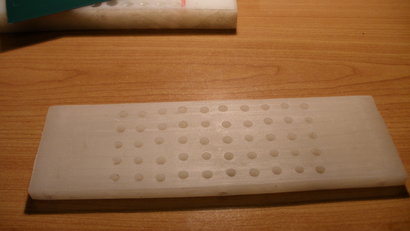

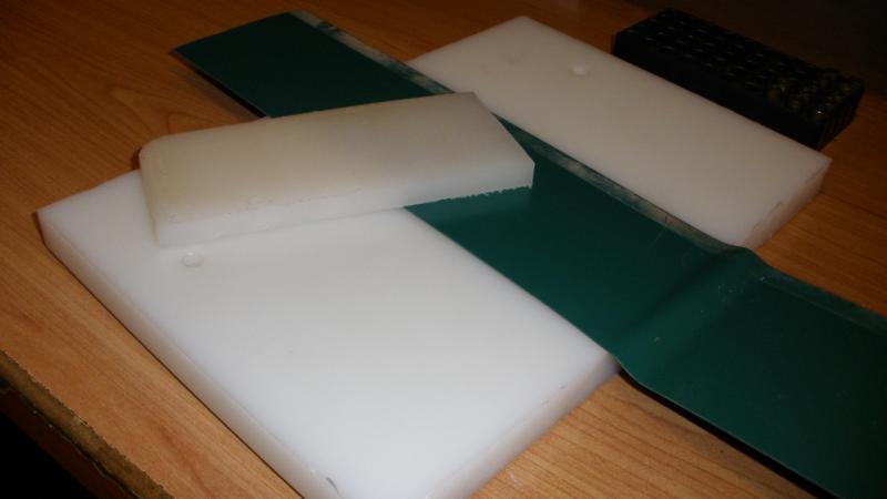

Elegimos los materiales.
En este caso he escogido el naylon de unas tablas de cortar carne, se puede comprar en cualquier ferretería.

Cortamos dos piezas para hacer la base y el dosificador.
Tambien cortamos la chapa que nos valdrá de compuerta de carga.

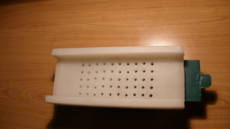

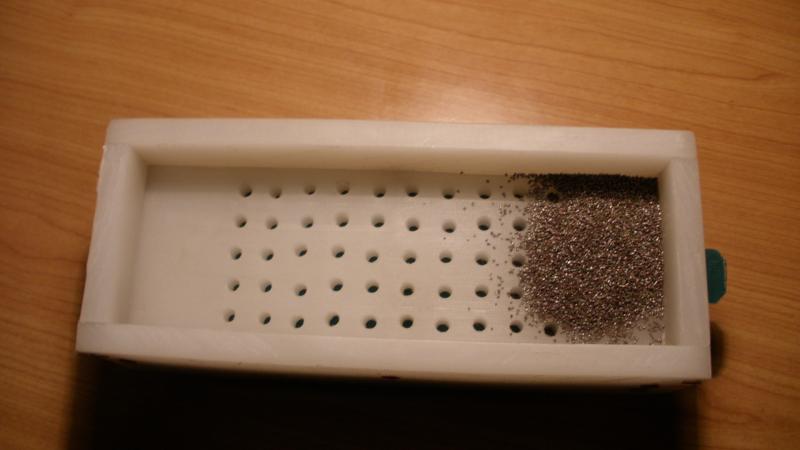

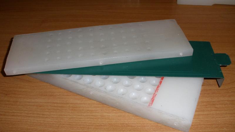

Hacemos los taladros , bien centrados con el centro de cada vaina.
Según el espesor del material, tendremos que probar medidas de taladros hasta que demos con el peso de la polvora que queremos, en este caso para el .32 , elegimos 1,2 grains. para este espesor me sale un taladro de 5 mm.

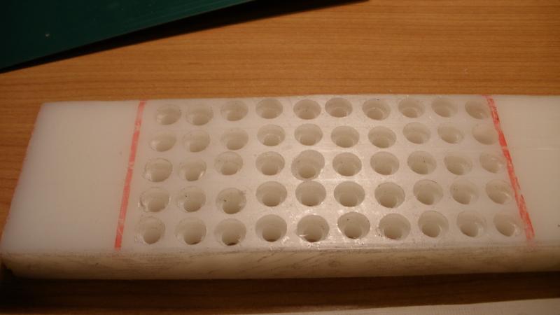

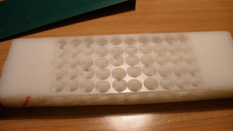

Mensajepor agr66 » 05 Dic 2009 19:59

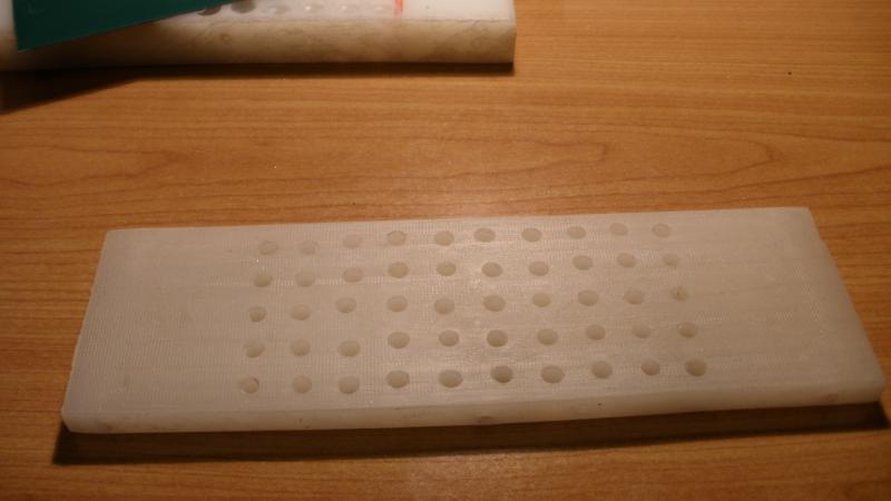

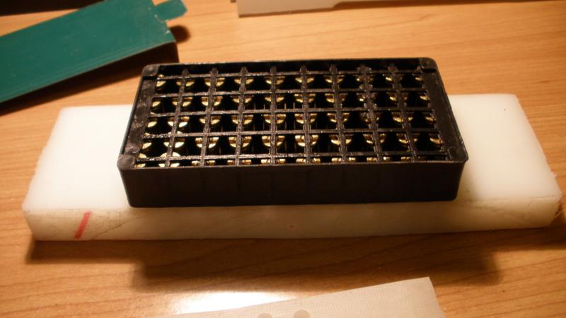

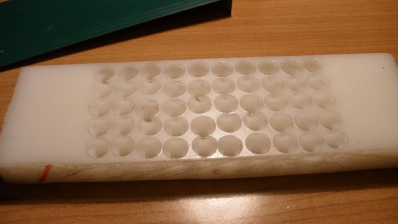

Hacemos la base del dosificador, en este caso usamos el nylon mas grueso,20 mm.
Cogiendo como guía los taladros que tenemos hechos de 5 mm, taladramos a esa misma medida.
Despues avellanamos con una broca de 12 mm, para hacer los embudos, claro está siempre con la misma profundidad, para que las vainas ajusten perfectamente en los embudos, bien, ya tenemos una de las caras de la base, en la otra cara hacemos lo mismo para que queden embudos a ambos lados de la pieza.

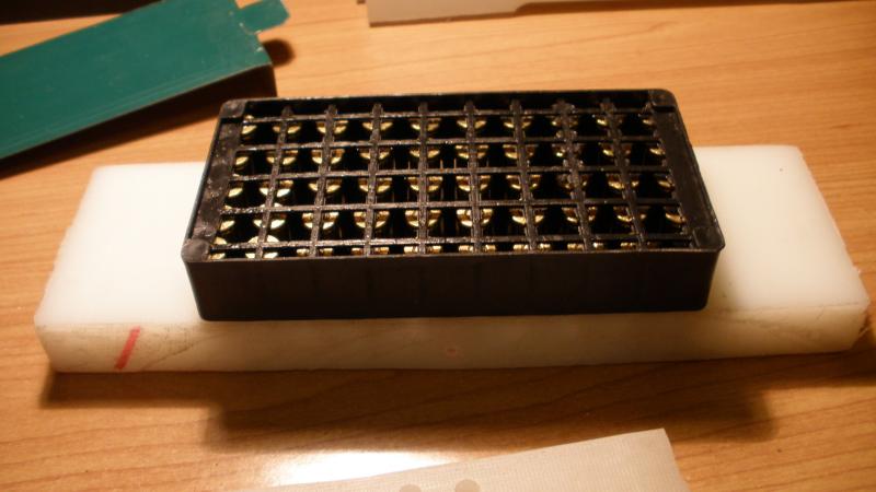

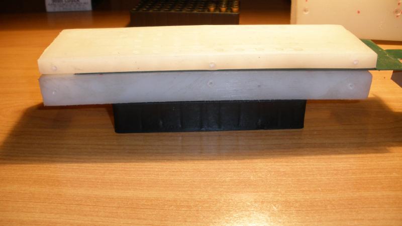

Procedemos a montar la base y el dosificador poniendo la chapa o compuerta entre las dos piezas, poniendole a la chapa unas tiras de celo o cinta aislante en los dos lados en todo su largo para que sirvan de holgura, debe ser la mínima posible, en este caso he usado celo.

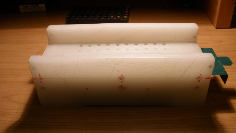

Procedemos a montar las piezas de los laterales que previamente hemos cortado, teniendo encuenta de hacer todo el montaje con el soporte de las vainas lleno y ajustado a la base, sobre una superficie lisa procedemos a atornillar los laterales a las piezas ya descritas, este material se atornilla bien con tornillos normales cincados para madera.

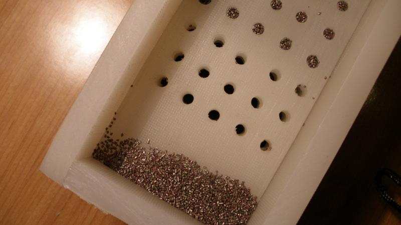

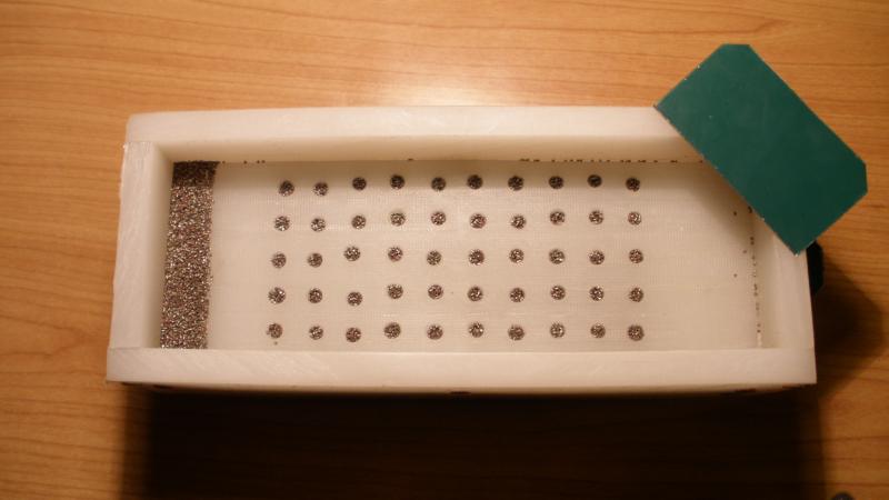

A continuación , con dos pequeñas piezas cerramos los extremos para que no se salga la polvora y cortamos de la chapa que nos sobre un trozo que hará las veces de rasqueta para arrastrar la polvora para llenar todos los taladros.
Hola a todos los recargadores.
Como estoy empezando en el tema he estado pensando en fabricar un dosificacor 90
agr66
Mensajes: 757
Registrado: 17 Oct 2008 12:01
Re: DOSIFICADOR PARA 50 VAINAS.

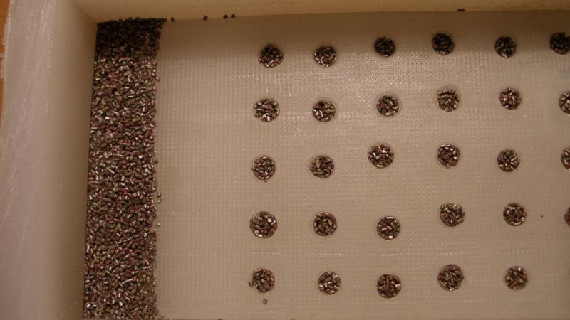

Mensajepor agr66 » 05 Dic 2009 20:21
Pues tenemos terminado el dosificador, hechamos polvora, arrastramos con la rasqueta y se llenan todos los taladros, abrimos la compuerta y listo, 50 cartuchos listos para ponerle el plomo.

Abrimos la compuerta y la polvora va entrando en los cartuchos.

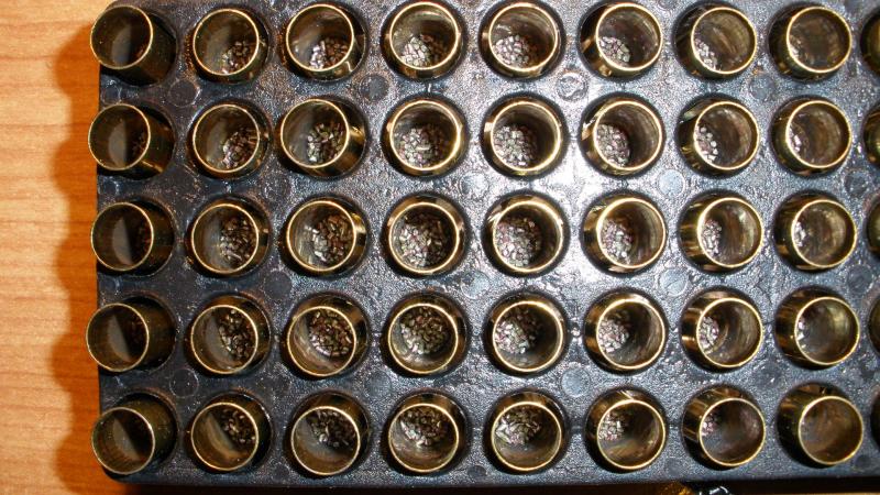

Bueno, pues tenemos 50 cartuchos listos para colocarles la punta, con 1,2 grains.
Despues de probar el aparato compruebo uno por uno los 50 cartuchos y la variación de peso es mínima, incluso es mas exacto que el cacillo de carga.
