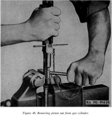

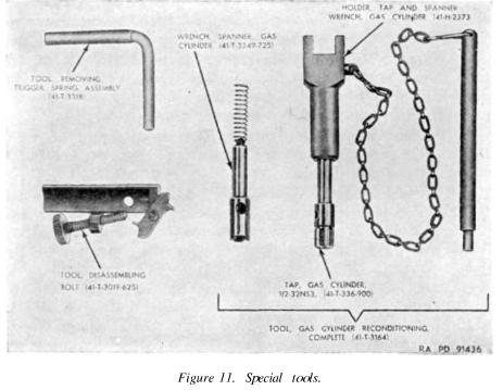

Tobruk te pongo una imagen de la herramienta en concreto.
Sacada de este manual:
http://www.scribd.com/doc/21795333/Tm-Carbines-Caliber-30-m1-m1a1-m2-m3-january-1947

Y esta la forma de uso pag 76 del mismo manual.
El óxido y los políticos.

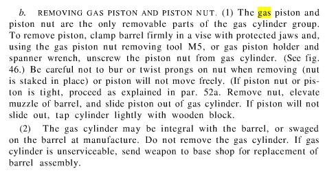

No hay de qué Tobruk, si entras en el enlace que te he puesto y lo lees, verás la diferencia de funcionamiento entre el ejército USA y nosotros, en el apartado referente a la toma de gases dice:
(2) El cilindro de gases está integrado en el cañón, o remachado en fábrica. No desmonte el cilindro de gases, si está inservible, envie el arma al almacen de la base para cambiar el conjunto de cañón.

la heramienta en la foto no es de epoca WW2. la que venia con era esa:
lo de desmontar con martillo yo nunca lo aria...
la hermamienta es facil de hacer: si es verda pero con lo que vale comprarla no me paso una tarde para hacer una parecida que tendre que ajustar con una lima. ahora cada uno hace lo que quiere
