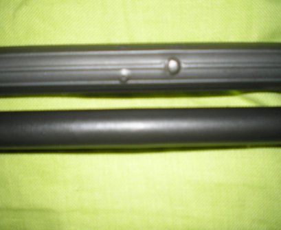

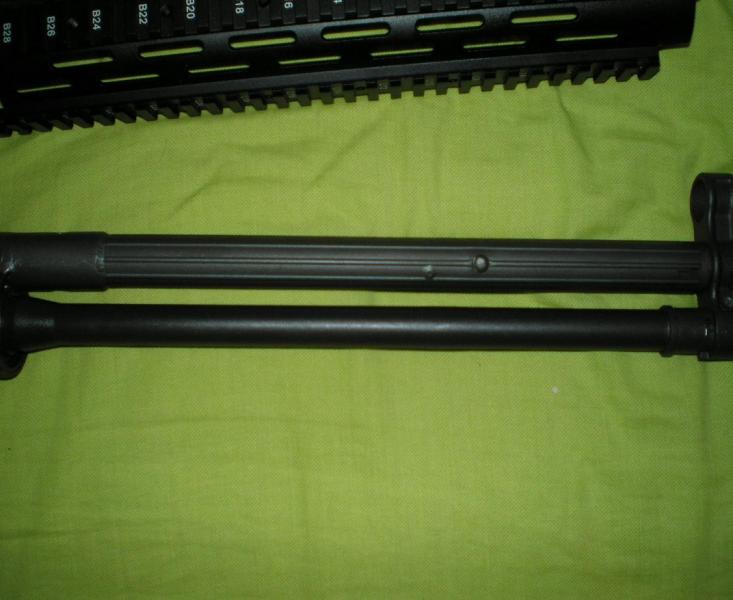

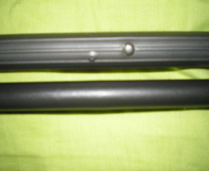

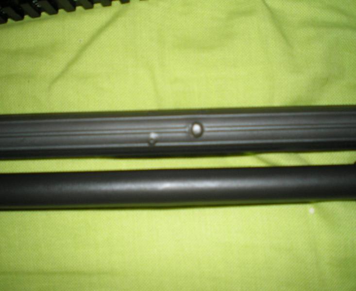

Hola a todos tengo un Cetme-C cal 307 el cual tiene un abombamiento cerca de la parte media del cañon, casi seguro es debido a un proyectil que quedo atascado, el cual saco otro disparo.
Mi pregunta es si esto tiene arreglo por parte de un armero o si por el comtrario se le podria cambiar el cañon, agradeceria mucho que si alguien ha estado en esta situacion con un arma me comentase alguna solucion, gracias por adelantado a todos.

¿podrias subir una foto para hacernos una idea mas exacta de los daños?

No se si veo el bollo o me lo imagino. ¿esta mas o menos justo debajo del punto de soldadura pequeño?

Mensajepor Sniper338LM » 10 Dic 2009 09:49
Efectivamente ahi esta, he estado hablando con un armero recomendado en este post y de momento he desechado la opcion del cañon Lothar wather ya que sale por unos 700 euros, en USA como dice el compañero hay desde 99 dolares a 223 dolares, aunque el armero me ha comentado que no estan alli muy por la labor de vender fuera,asi que estamos sopesando el buscar en Santa Barbara o en Alemania,ya os ire contando,un saludo a todos.
