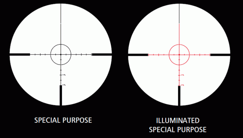

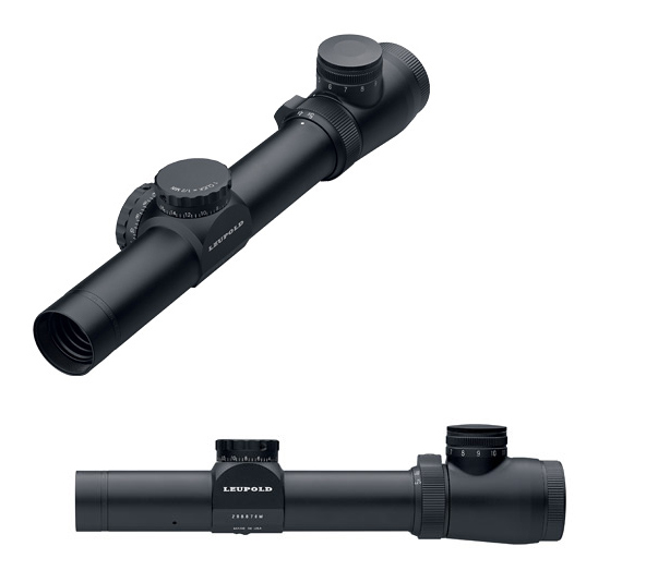

Mira para el observador con retículo que te permita sacar distancia, bueno Leupold Mark 4 te pongo el enlace y fotos
También en la pagina de Leupold podrás encontrar telémetros de distintos tipos
http://www.leupold.com/tactical/products/scopes/mark-4-mrt-riflescopes/mark-4-1-5-5x20mm-mrt-one-inch/
