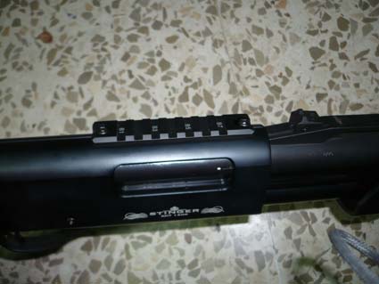

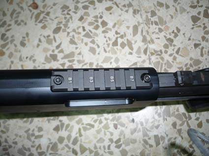

pitia
Mensajes: 2519
Registrado: 25 Ene 2008 07:01
Re: Preguntas sobre corredera
Mensajepor pitia » 29 Nov 2009 07:32
Hola.
Haber si sale la foto.
Lo puse yo mismo, a lamía y a una remington de un amigo.

Eso mismo es lo que voy a hacer, la Maverick tiene armazón de duraluminio, no me será muy dificil taladrarlo, lo único hacer los taladros bien centrados, si no no haré punteria en la vida, como va de punteria la tuya? Le has puesto un red dot?

Pues yo en las armerias que frecuento no tienen nada, solo si lo encargo me lo consiguen, los carriles Picatinny, también me los han conseguido en una tienda de airsoft, muy baratos.
Oye que tornillos utilizastes para atornillar los carriles? Allen o tork, y medida; me han comentado que puede ser adecuado el hacer otro agujero a mayores y meterle otro tornillo, Que opinas?
saludos
pitia
Mensajes: 2519
Mensajepor pitia » 29 Nov 2009 21:23
Son tornillos de acero cabeza allen, usé metrica 5, en principio no me hace falta otro boquete,no se me ha movido nada.
Le hice los boquetes con un taladro normal y broca de 4mm. paciencia para que salgan rectos, luego le pasé el macho con mucho aceite y tranquilo, sin forzar. Sespues, con la cabeza de cierre quitada, puse el rail con los tornillos para poder marcar el largo de los tornillos, los quité marcados, corté pulí la cabeza cortada y lo coloqué con una gota de fijatornillos. De momento las 2 escopetas que he hecho van bién.

pitia
Mensajes: 2519
Mensajepor pitia » 30 Nov 2009 14:42
Lo presenté con un visor normal de 4 aumentos en el centro del rail, y lo moví hacia delante y atras buscando donde estaba la mejor visión con el arma encarada, ahí lo señale, y luego me queda para un ajuste fino todo el largo del rail.
