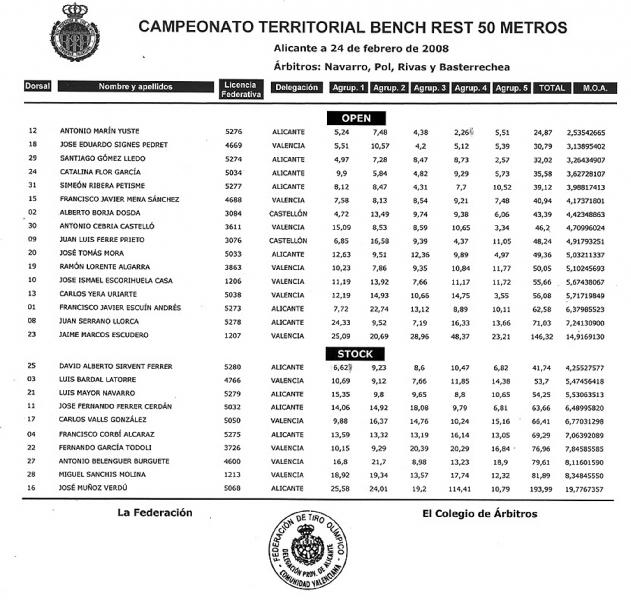

Hace dos años en el territorial de BR50 celebrado en Alicante llovía a cantaros y se consiguieron agrupaciones sorprendentes como podéis ver en el acta, que razonamiento le aplicamos a este resultado, hubo suerte para los vencedores?, también la hubo para el resto.

Sí, recuerdo perfectamente aquel día. Es interesante decir a los lectores que llovía bastante pero el campo está bien protegido de las rachas de aire, lo que permitió que no hubiera fliers y por eso en Alicante se suelen hacer buenas tiradas (la magnífica organización también debe influir en algo).

Y es cierto que aquel día fue sorpredente, no sólo para los ganadores de Open y Stock, que hicieron unos totales galácticos, sino para la primera media docena o así de la tabla. Estuvo apretado, y recuerdo la tirada como de las más intensas y vibrantes que se han dado en BR-50. Uno de los factores es que a ninguno de los tiradores con opciones se nos fué un flier, cosa que en una competición de ese nivel ya te deja KO, y por eso hasta la última serie hubo suspense ... excepto para los puestos de campeón.
