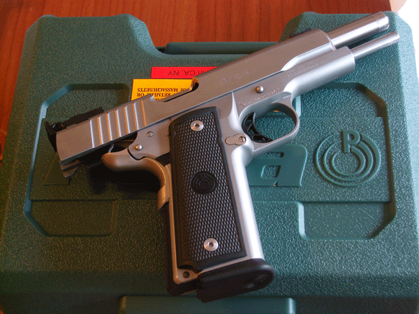

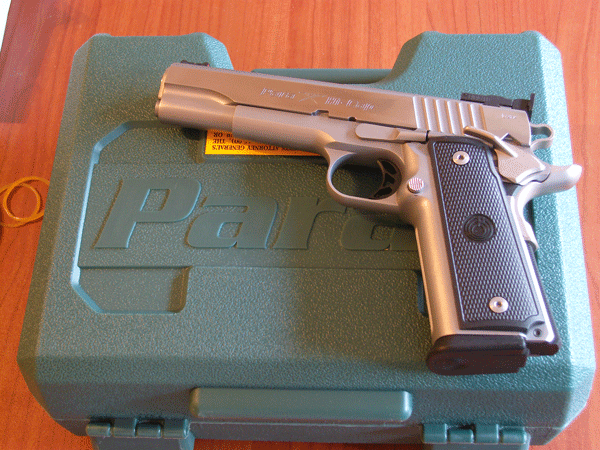

Hola a todos, ya tengo la pistola, la recogí ayer tarde, tiene muy buen aspecto a simple vista, ya la he desmontado y limpiado, por supuesto también lubricado.
Viene en un maletín de plástico bastante aceptable en el cual además de la pistola hay una herramienta para desmontar el cañón, una llave para el ajuste del alza, dos puntos de mira de repuesto (uno verde y otro rojo) además del que viene montado(rojo)unas cuantas llaves y un tubo de grasa.
La primera impresión es que va todo bastante duro, me parece que con el uso se suavizara, estaba bastante sucia, con una grasa reseca, después de limpiarla mejoro notablemente.
El tacto del gatillo es un poco tosco, el recorrido no es del todo limpio, pero lo achaco a lo mismo, falta de "rodaje"
Así y todo creo que como dice Lewis tendré que llevarla para que le afinen el disparador.
Os dejo un par de fotos.
